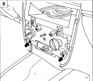

- verlichting achter de bediening van de verwarming. hoe krijg je de console los? gewoon loswippen met een schroevendraaier of kan het subtieler?

verlichting van middenconsole vernieuwen, hoe krijg je hem open?

helaas kan ik je deze vraag niet beantworden, maar gewoon loswippen zeker niet.
Ben bij de sloop geweest volgensmij zitten er 4 schoevjes achter.
Maar een ding weet ik zeker er zitten 4 lampjes in!!

Hallo Jan, gefeliciteerd met je elefantino rosso, ik heb sinds 4 maand ook zo'n scheurijzertje.... erg leuk!
Ik heb 2 plaatjes uit het werkplaatshandboek gekopieerd voor je m.b.t. het demonteren van het verwarmingspaneel. Moet lukken zo toch?

tekening handboek is er handig. ik heb al op de site van de italiaanse Y-club gesurfd, maar mijn italiaans is niet zo goed om alles in een keer te snappen (plus het taalgebruik met afkortingen)
dit helpt!

met jouw tekening in de hand heb ik toch nog een keer het forum van de Italiaanse Y club herlezen en ik ben er nu achter hoe ik de "lampadine pannello comandi areazione" moet vervangen
- het paneel/voetenschopbord losschroeven en vervolgens met je hand de asbak uit zijn slede loswippen
- dan kan je bij de twee schroeven aan de onderkant
- daarna de derde schroef losschroeven, die zit onder de knop voor de snelheid van de aanjager
ik ga het nu proberen
wat schrijven die Italianen overigens een krom taaltje op internet cmq = comunque enzovoorts
