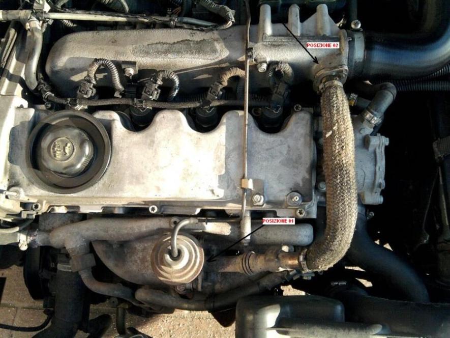

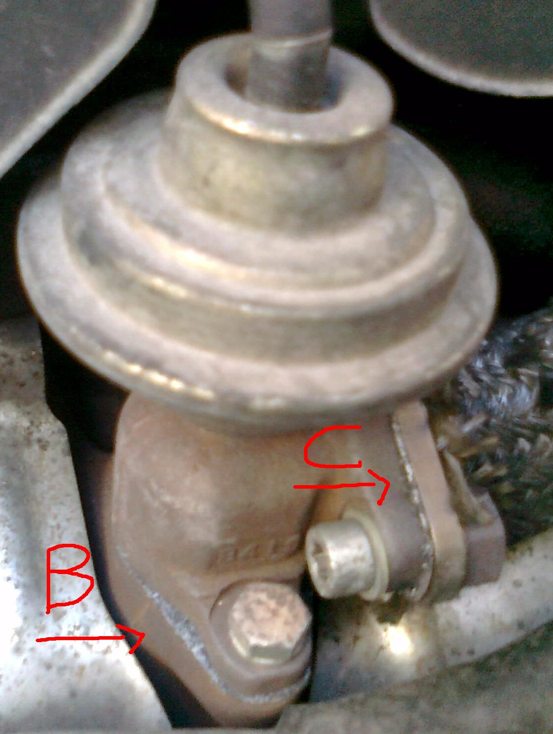

salve io possengo una lancia lybra e una fiat marea entrambe 1.9jtd 105..il mio meccanico alla marea mi ha tappato l'egr nella posizione B(vedi foto egr).....
Vorrei farlo fare anche alla lybra,ma va bene tapparla li o si deve tappare nella posizione C?oppure tapparla nella posizione 2 (vedi foto DOVE PLANGIA) ???
Spero di essere stato chiaro e spero ke riuscite a darmi una risposta grazie mille in anticipo
dove flangia.jpg (100.84 KiB) Visto 36 volte

frank , la posizione è ininfluente.
personalmente andrei a metterla nella posizione più lontana dallo scarico ( quindi vicino al collettore di aspirazione ) , ma solo perchè i bulloni vicini alla turbina è più facile che siano bloccati dalla ruggine e che ti facciano ammattire per allentarli.
warner
Messaggi: 21984
Re: Dove mettere flangia egr
Giusto quel che dice Italo,anche io stare nel punto C.Per svitare i bulloncini prima battici sopra con un martelletto piccolo,verran via piu' agevolmente.
