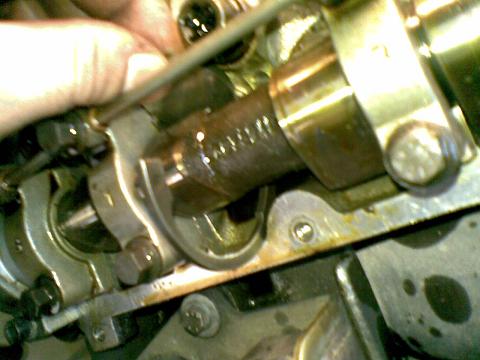

il problema erano 2 valvole di scarico puntate, e le altre erano tutto fra 0,5 e 0,10....messe tutte a 0,35 mi pare...la macchina adesso è un aereo:)
per regolarle il padre di un mio amico meccanico che è un vero meccanico con le P, mi ha improvissato un attrezzo fatto con una vecchia coppiglia....anche avendo tanti utensili originali lancia....me ne ha fatta vedere una...e via...c'ho messo un paio di ore però la soddisfazione è stata tanta...sia per i consumi che per le prestazioni:)
- 09022011.jpg (36.14 KiB) Visto 234 volte

fabiers quindi in definitiva hai cambiato solo i piattelli punteria giusto?
Re: Problema su la mia T16 205 hp...
Si,solo i piattelli.
