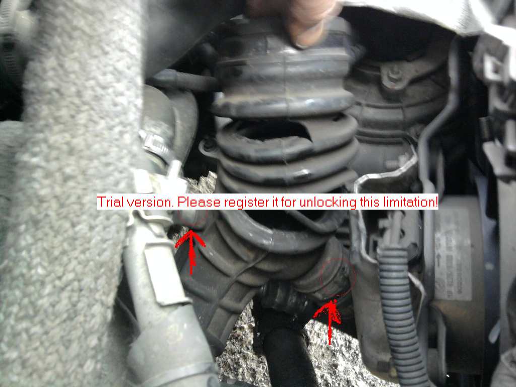

salve a tutti, sono nuovo e mi sono presentato pochi gg fa.....da 1 settimana la mia lybra 1.9 105(ar32302) emetteva un fischio turbina eccessivo specialmente in rilascio(sembrava un 2.000 benz preparato con valvola pop.off).
giunto il sabato ho aperto il cofano, tolto i coperchi, smontato tubo curvo scatola filtra ed ho trovato.......guardate foto allegata.
ho smontato il manicottto e con altra macchina sono andato a cercare il ricambio ma niente!
tra le spaccate del tubo ho trovato residui di colla; sicuramente è un "regalo" del mio meccanico che tra l'altro non mi ha mai detto nulla. comunque ho arrangiato per ora con del robusto nastro telato......non fischia più, sembra aspirare bene e l a prox settimana vado a Napoli dove certamente troverò il pezzo.( qui in penisola sorrentina o vai da un mecc o quasi niente ricambi)
vengo alla domanda: il manicotto in questione da un lato è attaccato alla turina, dall'altro al tubo che vine dal debimetro e poi scatola filtro....il fatto è che ha altri due attacchi, uno piccolo che va verso il blocco motore, l'altro più grande che ha una curva verso basso/radiatore, mi chiedo ma se da li entra aria dove vanno i due tubi non provenendo dal foltro aria?

- manicotto turbina.jpg(1).jpg(1).jpg (80.05 KiB) Visto 188 volte

Gli altri due sono gli sfiati dell'olio,cmq cambialo al piu' presto e nel frattempo usa l'auto il meno possibile,se ti finisce dell'impurita' nella turbina addio girante.

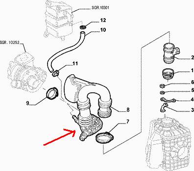

Gentilissimo.....ma purtroppo nell'immagine manca proprio il codice di cui ho bisogno (come da allegato).
- aspirazione.png (19.46 KiB) Visto 188 volte
