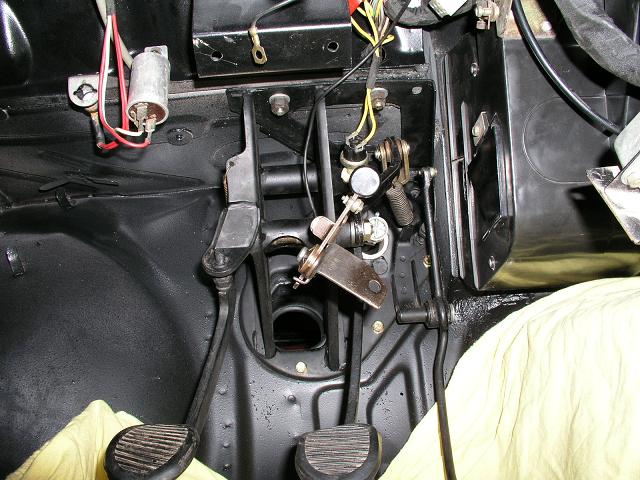

So.... ab jetzt kommt der "nette" Teil....
Vom Lacker abgeholt und natürlich heute gleich mit ein paar Kleinigkeiten angefangen
- Kabelbaum verlegt
- Wärmetauscher und obere Luftdüse verbaut
- Pedalerie und HBZ verbaut
Ich dachte nicht, das ich schon am ersten Tag beim Zusammenbau Eure Hilfe brauch.... :S
beim Zerlegen war der linke Zugschalter neben den mittleren Luftdüsen nicht angeschlossen ...
Ich hab jetzt alles angeschlossen außer den einen Schalter. Am Kabelbaum hab ich jetzt noch einen Blau/Schwarzen, einen Braunen, einen Roten, einen Schwarzen und einen Weiß/Schwarzen (der kommt von der Sicherungsbeleuchtung) frei....
Anschlüsse an dem Schalter (für was is der eigendlich?) +, 1, 2, 3,
vielen Dank und Gruß
Rico

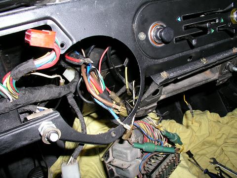

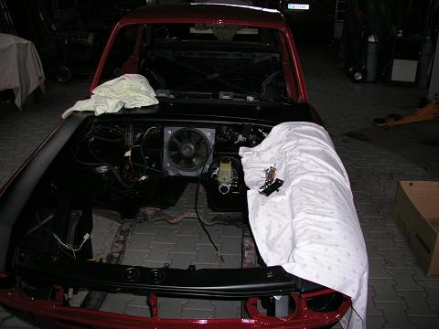

- Kabelbaum verlegt
Rico

Das kann eigentlich nur für die beheizbare Heckscheibe gewesen sein

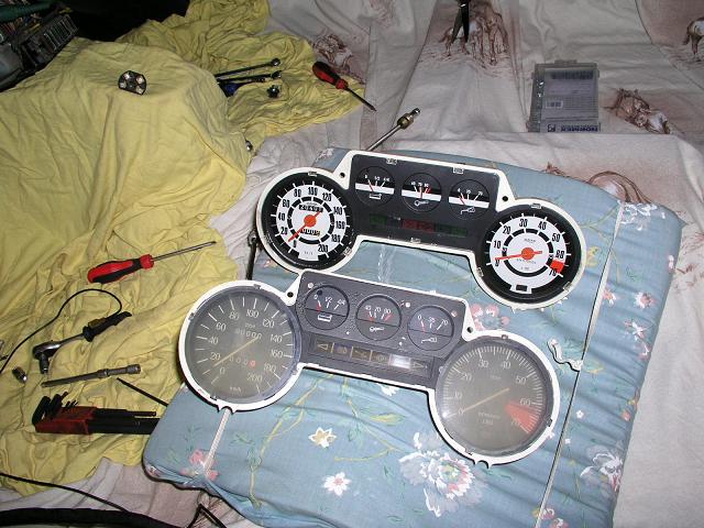

Hallo Andreas,
hab heute bei dem "Schlachter" nachgesehen - der Schalter ist zwar auch vorhanden aber auch nicht angeschlossen :S
Naja... ich hab die restlichen Kabel mal isoliert - stellt sich schon raus...
Wollte heute die Amaturen einbauen - die Plexiglasabdeckungen sind sehr ausgeblichen - aber Ersatz ist ja vorhanden - dachte ich.... die Amaturenabdeckungen von den weißen "Jäger"-Instrumenten passt nicht, da die einteilig ist - also brauch ich zwei runde Plexiglasscheiben - oder Macrolon für die "schwarzen" Amaturen - denke ich bekomme die morgen.

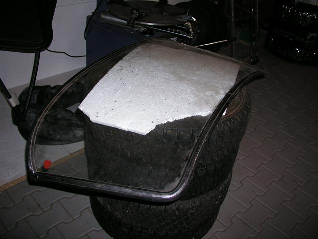

Dann hab ich noch die Frontscheibe und die Heckscheibe mit neuen Gummis versehen und dabei stellte sich mir die Frage, ob die beiden Scheiben zusammen mit den Edelstahlkedern eigezogen werden oder ob die nachträglich einezogen werden???
Wer hat schon neue Scheiben verbaut oder die Dichtgummis getauscht und wie habt Ihr die Scheiben eingezogen???
Jetzt kommen die Fragen... und ich hoffe Ihr helft mir
Danke und Gruß
Rico
Danke und Gruß
Rico

1) Ich kann nur empfehlen die Zierleisten vorher in den Gummi einzusetzen. Sonst verbiegst du sie bei der
Montage. ( theoretisch ginge es bei der 2.Serie auch nachträglich ist aber von abzuraten, Nebenbeisei erwähnt, dass
das bei der 1.Serie auf keinen Fall nachträglich geht, da die Zierleiste einen Steg hat der im Gummi verschwindet )
2) Montage wie sonst auch bei den alten Fahrzeugen mit Kordel etc. die du einmal komplett um den Gummi
legst. Enden nach innen
)) und unten. Scheibe unten Auf bzw einsetzen.Zweiter Mann mit leichtem Druck
die Scheibe gegegen halten lassen ( von aussen
) ) und mit der Schnur langsam den Gummi über kreuz nach
innen ziehen.
Gruß Andreas

Kaum schaut man mal in den Schaltplan - schwups - schon sind die 4 restlichen Kabel erklärt...
Die gehören in den Gegenstecker vom Zündschloss - da das Schloss defekt war hat man da wohl "überbrückt"
wie gesagt... klärt sich alles!
Rico

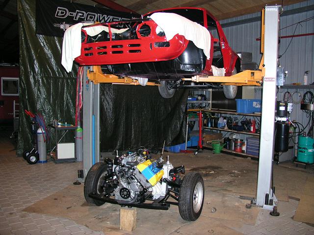

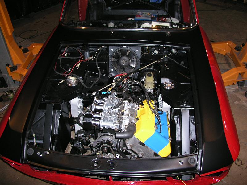

Heute ging alles wie "Butter"
neues Kupplungsseil, neues Gasseil und Chokezug verbaut
ab auf die Bühne und den Hilfsrahmen mit den Rangierrollen ausgebaut
Motor in Position für die Hochzeit morgen....
Rico

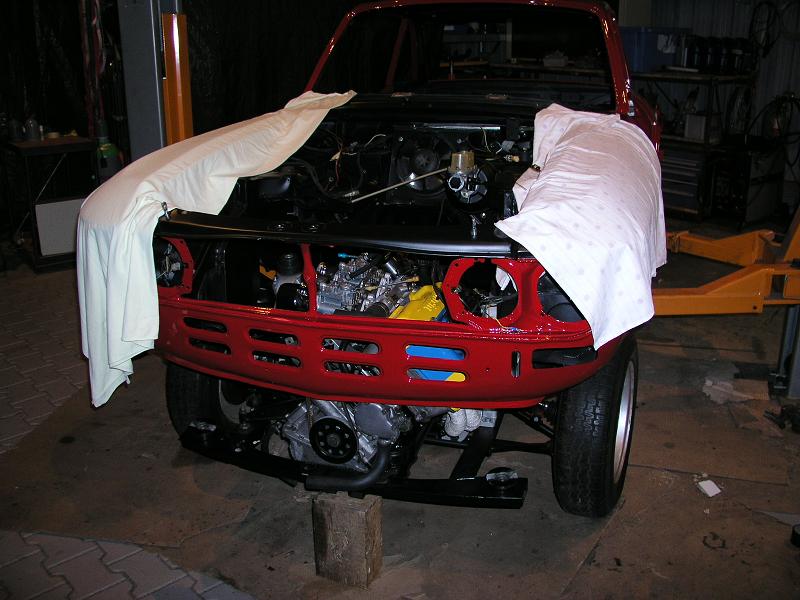

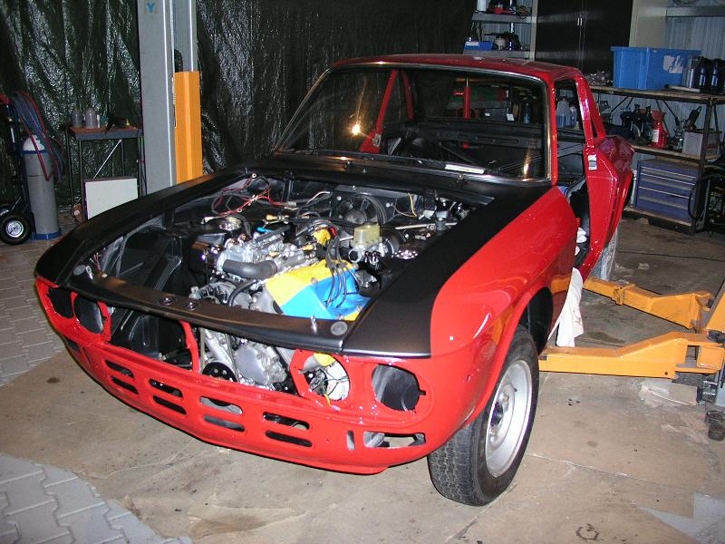

Hochzeit ohne einen einzigen Kratzer
-D
Vor der Montage hab ich die Aufnahmen mit transparentem Unterbodenwachs ausgespritzt.
Montage hat eine Stunde gedauert und der Hilfsrahmen sitzt auf den mm - es war dann sogar noch Zeit die Heck und Frontscheiben einzuziehen - dallerdings musste ich dazu vorn den Luftschacht nochmal ausbauen, weil der Scheibengummi sonnst nicht hätte gezogen werden können - aber das waren ja nur 6 Schräubchen
Kupplungsseil eingehängt - muß nur noch eingestellt werden - ebenso der Choke und das Gasseil
Läuft bis jetzt alles perfekt!
Morgen bekomm ich die neuen Abdeckungen für die Amaturen dann kann ich das Amaturenbrett einbauen.
So macht das jetzt richtig Spass!
Rico
