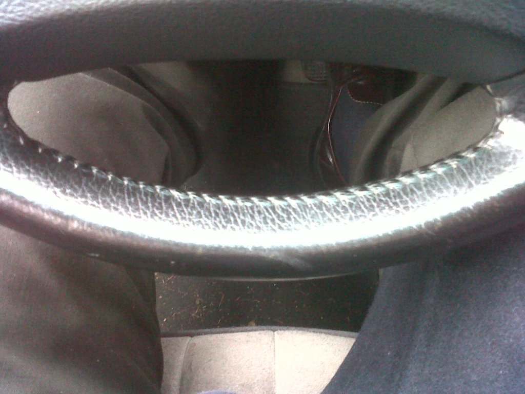

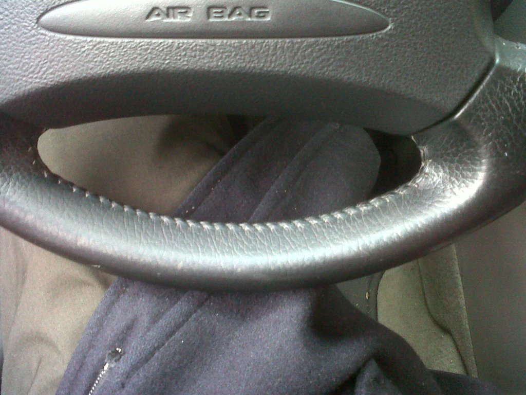

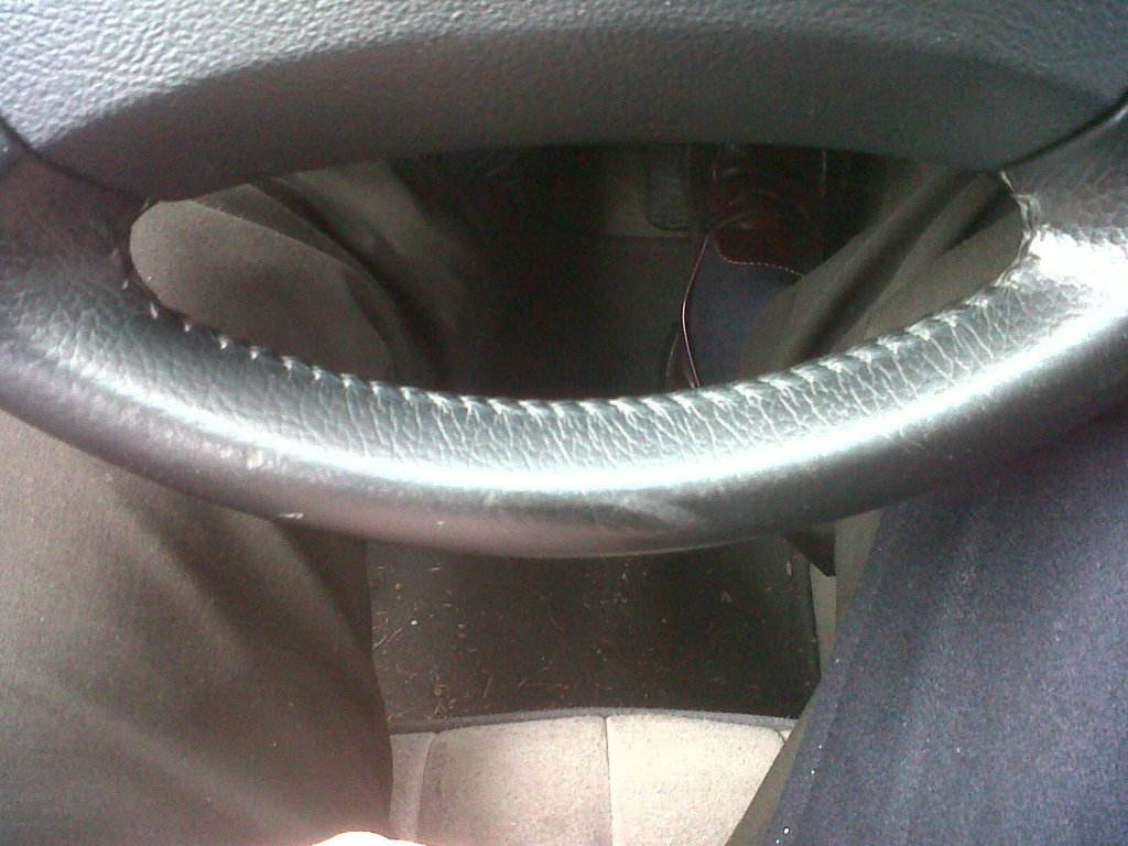

Carissimi, grazie ad alcuni consigli provenienti dal forum "Cinquecentisti", vi posto la mia esperienza, a dir poco strabiliante, in 30, dico 30 secondi, la pelle del mio volante è tornata opaca come da nuova. Ed ho provato in un solo punto mentre (guidando::o) andavo a lavoro.... Tranquilli, la strada era deserta...
Metodo? Inumidire leggermente la parte da trattare, e strofinare, senza esagerare, con la GOMMA MAGICA MASTRO LINDO...
Ecco i risultati in allegato.

- dopo.jpg (151.57 KiB) Visto 787 volte
- durante.jpg (144.24 KiB) Visto 787 volte
- prima.jpg (128.64 KiB) Visto 787 volte
