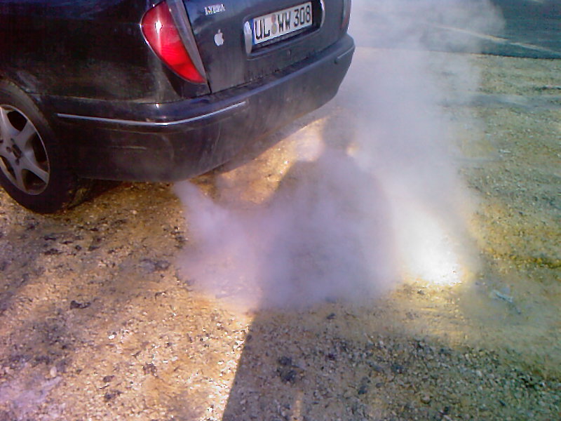

Turboschaden
hei Suburbandog,
ja, war auf der Autobahn, bei ca.180-190 mußte ich kurz vom Gas (Schiebebetrieb bis ca. 150) und als ich dann wieder aufs Gas bin war der "Zug" nicht so wie gewohnt. Danach hörte ich ein surrendes Geräusch (sehr leise, aber es war eben sonst nicht da). Nach ca. 3km verhaltenem fahren dann die Motorwarnleuchte. Angehalten - im Motorraum nix besonderes - ok, zurück nach Hause - beim beschleunigen (gaaanz sachte) auf der Einfädelspur dann unendlich Rauch aus dem Auspuff. Abgeschleppt -Meister tippte gleich auf Turbolader und hatte Recht.
Nix Abdecker - ich lasse den Schaden reparieren. Meister sagte Tauschlader 800, Arbeitszeit + MWSt = 1250 Euro.

Re: Turboschaden
Hallo wwo_1999
wenn dein Meister da mit spielt es gibt eine Turbo Mot ( link http://www.turbo-mot.de/) die haben die Turbos für ca 200 bis 300 € billiger.
Bestellungen gehen aber nur als Werkstatt Selbständig. Die reparieren Turbolader. Evtl kannst du da etwas an Geld sparen.
Darf ich mal Fragen wie der Rauch war? Also Farbe.

...war weißer Rauch..und stank fürchterlich nach Gummi.Wunderte mich allerdings - weil der Meister gesagt hatte: Wenn der Turbo steht, zieht der Motor den Turboschlauch zusammen (Unterdruck), daran erkennst du einen stehenden Turbolader. In der Folge zieht der Unterdruck das Öl ausdem Motor und schmeißt es in die (heiße) Abgasanlage.
Hätte ich einen DPF gehabt, wäre der jetzt auch hinüber - Glück gehabt
Bild: Das waren im Prinzip die letzten "Zuckungen"!
