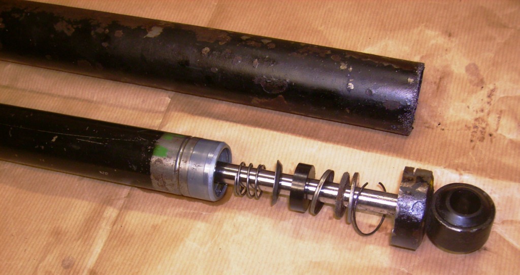

Essendo scarico, sto tentando di smontare l'ammortizzatore di sterzo e vedere se si può in qualche modo rimediare.
Quindi ho segato via il mantello, tolto l'anello elastico sulla testa dell'ammortizzatore liberando cosi una serie di anelli, guarnizioni e una molla (vedi foto). Arrivati a questo punto pare di capire che bisognerebbe togliere la ghiera metallica sulla testa del cilindro, ma qui casca l'asino perchè non si capisce se è avvitata o addirittura ricalcata più in basso, come parrebbe indicare una scanalatura sul cilindro, ed allora non sarebbe certo smontabile...
Qualche volenteroso sa dare un parere od un'esperianza?

No, non ne ho mai aperti, ma si vede dalla foto che sono di due materiali diversi, e in qualche modo sono stati accoppiati.....
che aiuto ti ho dato......B)-
in homepage ho visto la revisione di ammortizzatori, ma ora non li vedo più....magari ti potevano aiutare le foto...
