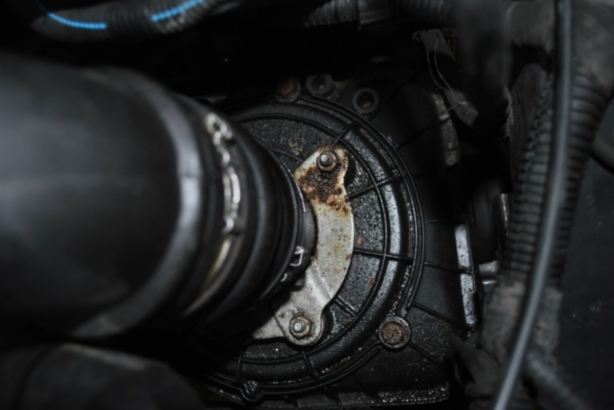

die Schrauben am Luftfiltergehäuse waren vergammelt und verrostet. Ich wollte den Luftfilter wechseln und zwei Schrauben haben sich zusammen mit Gewinde im Luftfilterkasten gedreht. Bei der dritten Schraube ist die Kunststoffhalterung am Deckel abgebrochen. Im e-bay war ein Angebot für 149€, aber der Händler wusste nicht, ob der überhaupt für 1,9jtd passt.

Leider ist deine Erfahrung, M_aestro, keine Einzelfall, soetwa ist bei den neueren FIAT-ALFA-LANCIA normal.... Die Kunsstoffbohrungen mit eingesetzten Bohrungen mit Gewinden sind beim Lybra überall schlecht. Ich habe am Samstag wieder Standlichter getauscht am Lybra meiner Eltern. Die Scheinwerfer ausbauen ist einfach und geht wirklich schnell, wenn da nicht die Gewinde aus dem Kunststoff drehst, weil sie sich mittdrehen ist es vorbei mit lustig...
Man merkt, im Detail (mechanisch und konstruktiv) wurde bei den neueren Modellen von Lancia schon sehr heftig gespart.
