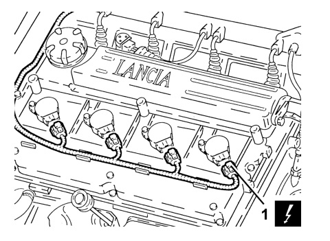

ich wolte heute die Zündkerzen wechseln,habe sie aber nicht gefunden habe auch die obere Abdeckung abgeschraubt auch nix zu sehen,wo sind die teile ?
wer kann helfen
danke-
Zündkerzen 1,8
Re: Zündkerzen 1,8
die obere Abdeckung (die aus Metall) abschrauben war schon der erste Schritt. Nun musst du die 4 Kabel für die Zündspulen lösen (Bild 1: zuend.jpg).

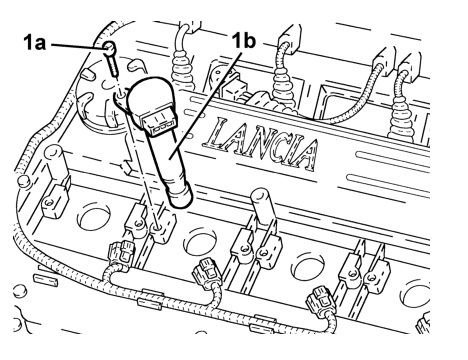

Dann die Schrauben von den Zündspulen lösen (Bild 2: zeund2.jpg). Darunter befinden sich dann die Kerzen.

danke,
ich hatte nur die obere abgeschraubt ich dachte -und das ist ja ein fehler- die untere abdeckung ist die ventildeckel,
