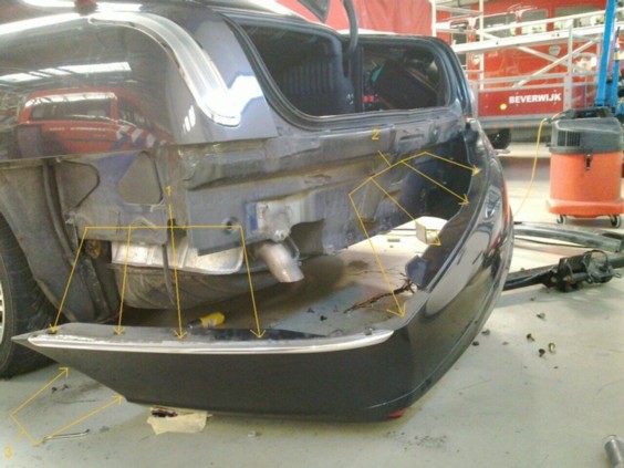

Hallo, wir haben im Dezember 2010 einen Thesis 2,4 JTD mit 150 PS in Luxenburg gekauft. Es ist unser Traumwagen. Es tut mir zwar weh, aber an das Auto muß eine abnehmbare Anhängerkupplung, da wir die zwar seltenst, aber doch brauchen. Nun muß ja dazu die Stoßstange demontiert werden. Ich hätte gern von euch ein paar Tips, einige Verschraubungen sind ja sichtbar, aber da gibt es bestimmt noch einige Fallen.

Stoßstange hinten demontieren
Re: Stoßstange hinten demontieren
Hallo
Die Stossstange kann mann demontieren, wenn mann die Schrauben 1 an der Innenseite los macht. Die Schrauben 2 kan mann sehen und die Schrauben 3 kann mann auch an die Aussenseite los machen.
Viel Glueck!
Viel Glueck!
- 20101010_001.jpg (66.88 KiB) Viewed 469 times
