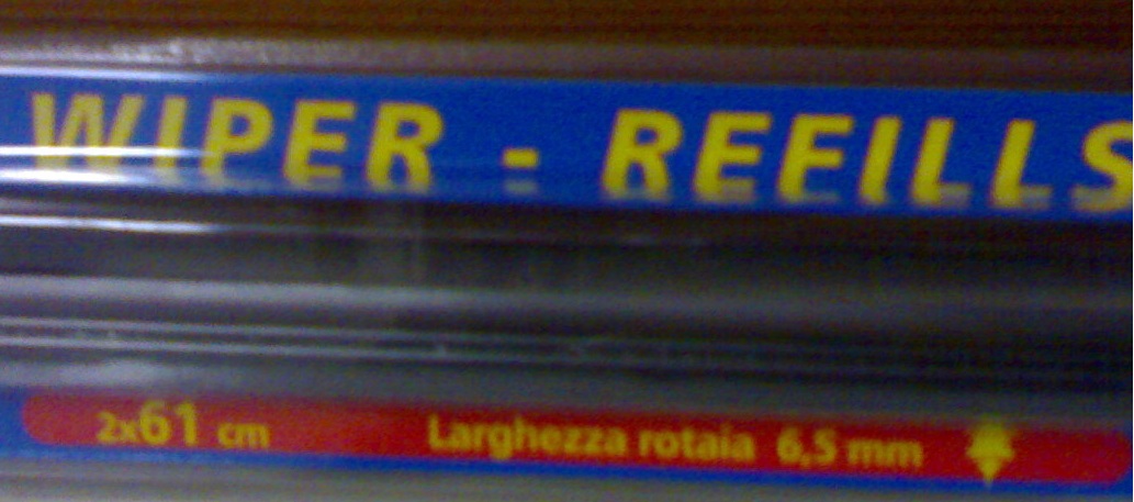

Salve, quanti di voi odiano le striature lasciate dalla spazzola - ormai andata - del tergi-lunotto, ma ciononostante non l'avete cambiata per il suo costo? Oggi io ho sostituito il solo profilo in gomma con solo 1 euro!!!!!!!!Ho aquistato nella G.D.M. due gommini di 65 cm di lunghezza a soli 2 euro....basta tagliarlo nella misura di 39,5 come l'originale, sfilare quest'ultimo da destra verso sinistra e inserire il nuovo nel verso opposto ed il gioco è fatto....non sarà come l'originale ma con 2 euro ne avete 2.....credo che almeno per 3 anni sarò apposto>:D<

anche io l' anno scorso ho risolto comprando solo il profilo in gomma a pochi euro e il risultato e come l'originale.

anche io stessa soluzione! Funonzia perfettamente!

Ci avevo provato anche io con quelle economiche, ma la gomma si piegava troppo sotto il tiraggio della molla del braccio. Ho preferito prendere quella della Bosch che è perfetta anche se costa un po' di più.

io ho sempre e solo sostituito la gomma! sia avanti che dietro....

L'ho fatto anche io diverse volte , ma ho notato che da un produttore all'altro ci sono differenze di qualità abissali...
Alcune mi sono durate come un gatto sull'autostrada , altre ( quelle di gomma grafitata ) sono addirittura migliori delle originali.

Io ho comprato un paio di gommini grafitati alla ragguardevole cifra di € 1.50, ma ancora non li ho montati, spero di non avere speso questa enormità inutilmente.

Io sono 5 anni che cambio solo la gomma, la penultima volta i dentini in plastica cotti dal solo si sono rotti, dallo sfasciacarozze ho preso tutta la spazzola completa di una Y penultima serie e l'ho sostituita, sono perfettamente uguali, volevo darvi questa dritta casomai Vi succedesse anche a voi
