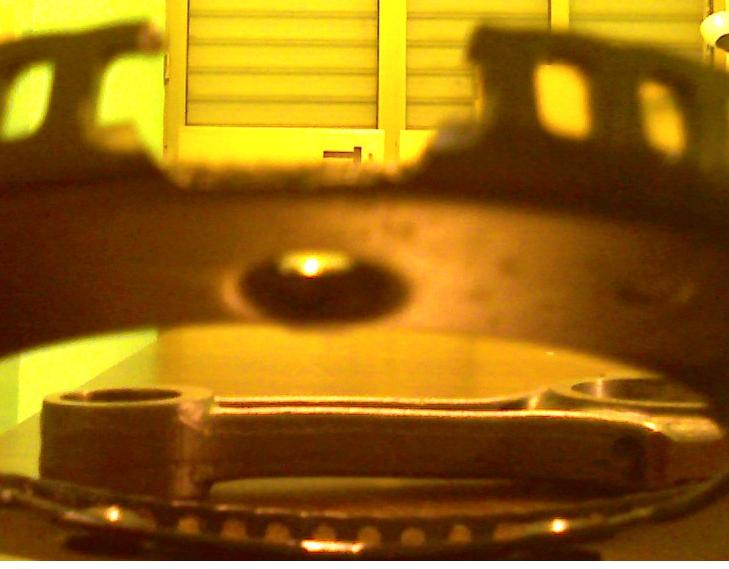

marcozzo
Messaggi: 24
Iscritto il: 20 gen 2011, 22:19
Re: Doppio regalo
Messaggio da leggere da marcozzo »
ecco la biella e la ruota fonica
lybrissimo
Messaggi: 1580
Iscritto il: 24 set 2010, 18:33
Re: Doppio regalo
Messaggio da leggere da lybrissimo »
azz!!!
è proprio storta!
ci farai un quadretto con questa reliquia?

warner
Messaggi: 21984
Re: Doppio regalo
lybrissimo Scritto:
> a quale banco ti riferisci?
Per banco si intende generalmente,bielle,bronzine,albero motore,le alfa benzina sono deboli propio sulle bielle.
warner
Messaggi: 21984
Re: Doppio regalo
Eh si...irrimediabilmente storta,fai controllare bene anche la tua Lybrissimo.
marcozzo
Messaggi: 24
Re: Doppio regalo
lybrissimo Scritto:
> azz!!!
> è proprio storta!
Ci piango un pò su e te lo faccio sapere:(

Elettriko
Messaggi: 23095
Località: Calci (PI)
Contatta:
Re: Doppio regalo
Impressionante....
Incredibile che l'auto sia riuscita a camminare con una biella in queste condizioni senza danneggiare il cilindro.
lybrissimo
Messaggi: 1580
Re: Doppio regalo
:?:Xbrutte notizie!
montato tutto (si fa per dire) per provare ed il pistone sfiora la ruota fonica (il pistone nel PMS è di 2mm più basso rispetto al gemello), non resta che smontare tutto e controllare che anche in questo caso la biella non sia deformata.:X:?
