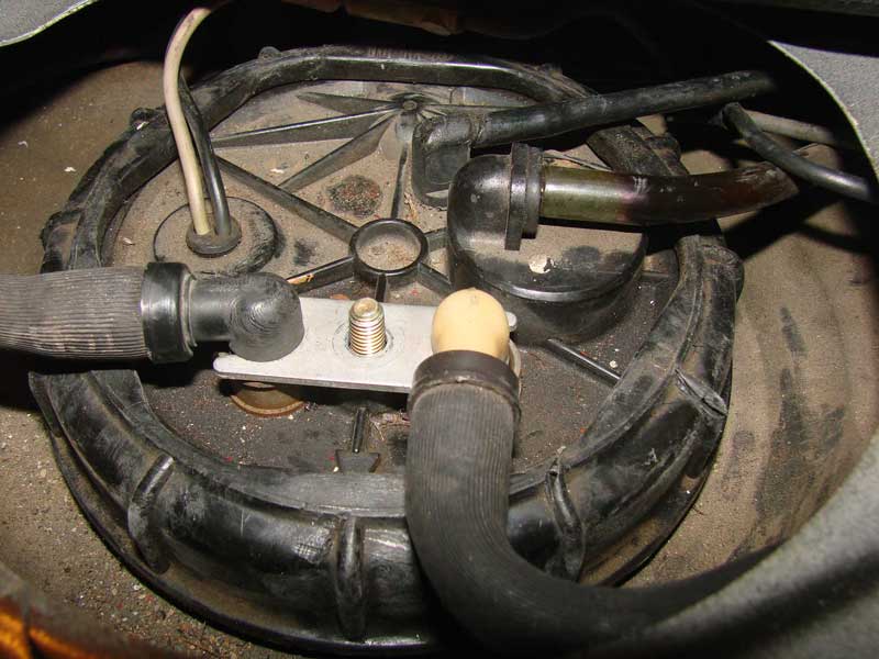

Hallo zusammen!
Habe folgendes Problem:
Wie sieht denn die Benzinpumpe der Lancia Thema 8.32 aus und welche Schlauche sollte ich prüfen?
Wie beende ich den Schlauch sollte vom benzinpump der Lancia Thema 8.32
Gruß Chris
Schalauch solte benzin pump Lancia Thema 8,32

Hi Chris,was ist denn das Problem?Läuft die pumpe nicht?Wenn nicht,würd ich erstmal den Stecker abziehen und direkt 12V draufgeben.wenn sie surrt ist sie fast sicher in Ordnung,wenn du nichts hörst ,ist sie kaputt.Sollte sie laufen,würd ich als nächstes das Pumpenrelais tauschen.Bekommt man noch im Zubehör.
