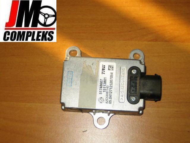

Re: Sensore copripolvere mozzo... Spia abs e freno a mano
ciao warner, che dici, forse ci siamo, la conferma verrà solo quando lo porterò alla luce in officina smontando i vari carterini di plastica, per la foto non ci sono problemi la posterò immediatamente, comunque l''amico Fred Summer penso abbia beccato in pieno l'aggeggio in questione, infatti ti allego la foto presente su un sito russo che mi ha indicato e che + o - come forma e alcune sue funzioni è preciso a quello indicato sull'eper indicato col nº 13 (penso che l'hai già vista) comunque l'allego lo stesso
aggiornamenti assicurati

- 1367277720.jpg (47.02 KiB) Visto 582 volte
Re: Aiuto! Spie ABS e freno a mano accese
Nom ne sono sicuro al 100%ma la lybra non ha l'accelelelometro visto che non ha hill holder e l'abs legge solo sui giri ruota. Poi puó essere che mi sbaglio
La versione LX benzina dovrebbe avere l'ESP di serie, per i modelli Diesel era optional.
Infatti se metto il mio telaio su eper mi da due tipi di ABS, uno per versioni con ESP.
Se c'è ESP c'è anche questo sensore.
Credo che l'EBD possa funzionare senza accelerometro, ma se presente è più accurato il funzionamento.
Le prime versioni avevano il Bosch 5.3, alcune versioni hanno il sensore e altre no;
cercando in rete (bosch 5.3) si trovano cose interessanti come un pdf dal forum kia sorento.
Non ho ancora controllato sulla mia, del 2004, ma credo di avere ABS TRW, mentre fino al 2001 dovrebbe essere Bosch.
Mi sembra che quella di Ciro sia del 2000, quindi Bosch, e mi sembra comunque strano che il sensore (se quello...) sia marchiato TRW.
Lybroso67 Scritto:
> ciao Ciro
Ciao Ciro,si ho visto,speriamo sia la volta buona,seguo con interesse questa cosa.(tu)
