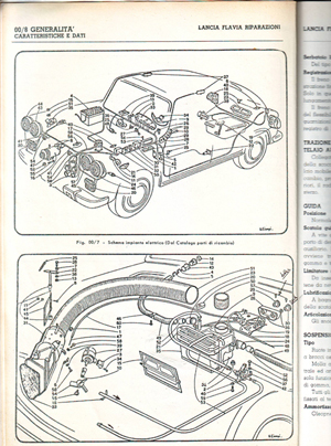

Si, il sistema di aerazione della prima serie era uguale sia per la 1500 che per la successiva 1800,oltre alla cilindrata ricordo che la 1500 aveva una leva per ridurre l'angolo di sterzata sulla neve.Accludo una vista tratta sempre dal manuale delle riparazioni della vettura.Buon anno!
