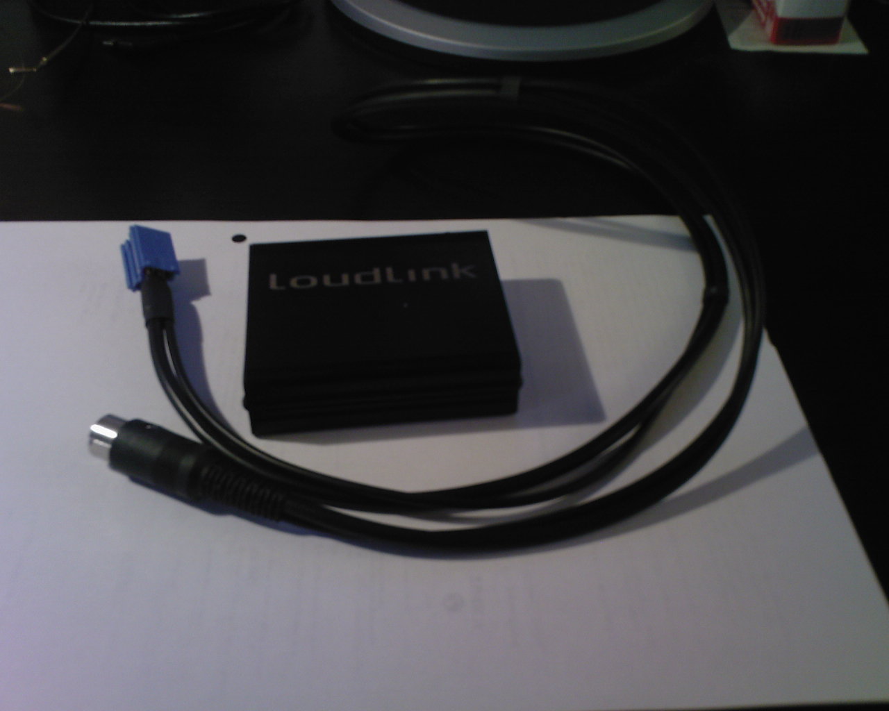

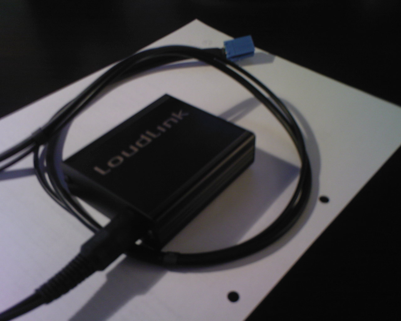

hallo martin
das gerät liegt schon seit tagen bei mir neben dem schreibtisch.
meine werkstatt war total überlastet. ich wollte denen diese arbeit nicht aufs
auge drücken, bei meinem thesis ist ja nichts kaputt.
im anhang 2 fotos. die unterlage ist ein blatt din a 4 .papier
wenn die aschenbecher-schrauben nicht fuchsen ( gell IVO )
ist das eine sache von maximal 45 minuten als anfänger.

Unread post by Amigoivo »
Ho Ho Ho Martin :)
du brauchst den Wechsler nur gegen das Loudlink Teil tauschen.
Der Original Wechsler entfällt.
Das Loudlink Gerät tut so als ob es ein Wechsler wäre (mit 99CDs), den Ascher oder das Connect brauchst du dazu eigentlich nicht ausbauen, da das Wechslerkabel ja im Handschuhfach nochmal gesteckt ist.
Aber das weist du ja nach deiner Schraubaktion auch schon. :)
Du musst dir nur was hübsches einfallen lassen, wie du das Loch im Handschuhfach stopfst, wo der Wechsler war.
