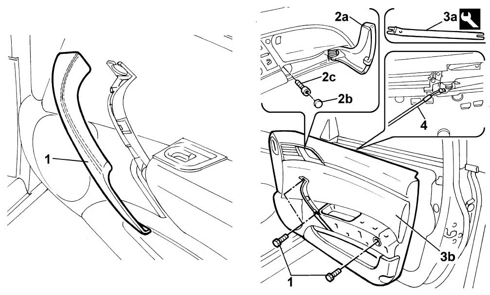

Salve stasera mi e successo con il freddo non si e aperto il finestrino penso che si sia sfilato il meccanismo che tira giu il vetro vorrei controllare ma non so come smontare il di dentro non e che qualcuno a lo scema per smontare il tutto.

se intendi il pannello dello sportello è molto semplice(o forse no, magari è solo abitudine!)
ci sono 2 viti da togliere nel maniglione(quello che usi per chiudere lo sportello insomma).
prima di tutto si toglie la parte in pelle, è montata a incastro quindi tirando si dovrebbe togliere abbastanza facilmente, dopodichè ci sono 2 bulloni che si svitano con una comune chiave a brucola da 5 o 6, non ricordo bene. e un altra vite sta direttamente dietro la maniglia di apertura, c'è un tappetto che la nasconde, ma con un cacciavite spaccato piccolo facendo un po di pressione si toglie anche questo abbastanza facilmente.
tolte le 3 viti piano piano bisogna tirare il pannello che è montato con dei ganci a pressione, quando saranno tutti lenti si deve mandare il pannello in alto per poter togliere l'incastro nella lamiera dello sportello... attenzione però a tutti i cavi che passano di li e che se non scollegati tengono il pannello.. "in tiro".

Segui le giuste e precise istruzioni di UnNickk........ e per maggior chiarezza vedi lo schema.
