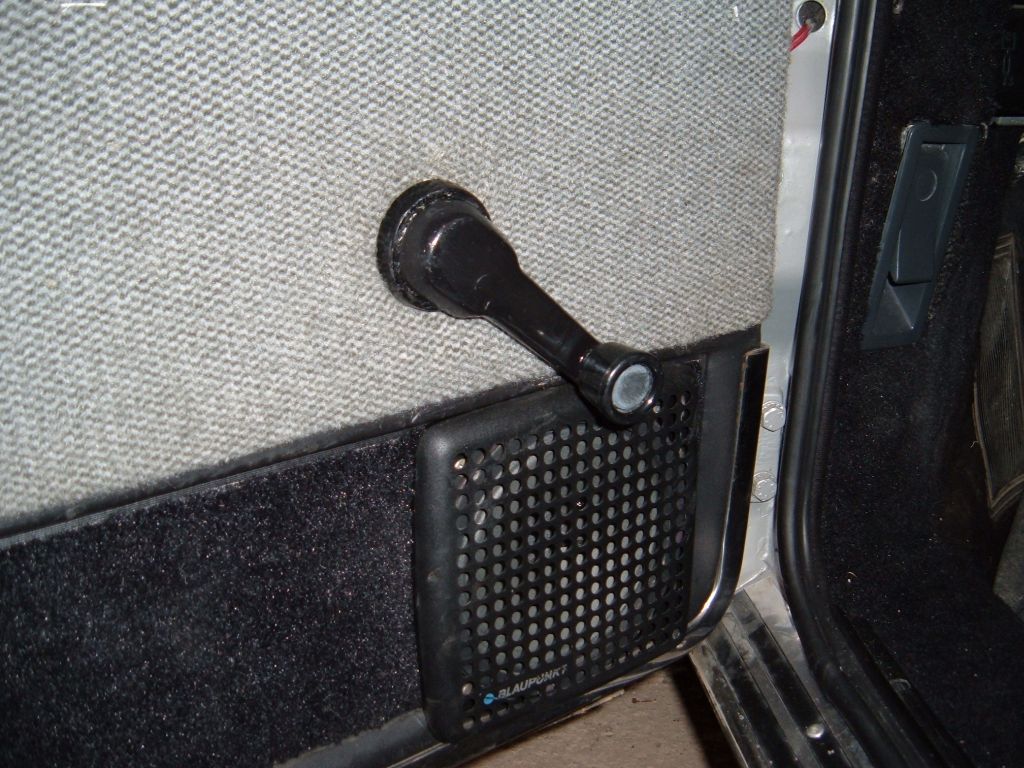

La mia passione per il fai da te, mi ha portato a tentare da solo la riparazione della manovella alzacristallo spezzata in due mettendo una staffa d'acciaio dietro la manovella e fissandola con dei rivetti. Successivamente li ho levigati e ho stuccato con stucco per carrozieri in modo da coprire sia lo spacco sia i rivetti. Infine un ultima levigata con carta vetrata fine bagnata ed ecco il risultato in allegato.
Domani due belle mani di vernice e.......... speriamo che tenga!!!!!!!!

Complimenti, davvero un bel lavoro. Saluti da as2367
Re: Wow forse ci sono riuscito :D
Questa mattina ho dato la prima mano di vernice, domani la seconda e invierò la foto a lavoro terminato

complimenti,ottimo lavoro!
[/center][code]Re: Wow forse ci sono riuscito :D
Bhe!!!!!!! e le foto dove stanno?
Ho dato la seconda mano di vernice ma ancora sta asciugando poichè fa molto freddo, siamo praticamente sotto la neve. Cmq domani monterò tutto e invierò le foto del risultato finale

Foto lavoro ultimato
Come promesso ecco le foto dopo il montaggio (tu).

ottimo,complimenti!

a proposito... la posizione degli altoparlanti vorre saoere se è quella originale....
Re: Foto lavoro ultimato
Assolutamente no, purtroppo mio padre la acquistò di seconda mano con l'impianto stereo già montato. La posizione corretta degli altoparlanti è a fianco del pedale frizione vicino la leva di apertura del cofano anteriore. Se togli la moquette sulla lamiera è già presente un foro per l'alloggiamento dell'altoparlante e quattro forellini per le viti. Questo chiaramente vale anche per l'altoparlante lato passeggero.
