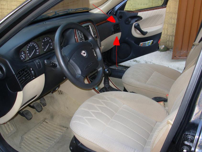

Mi è rimasto in mano un pezzo.quello che orienta il flusso d'aria.Sapete dirmi come si smonta ??E' quella indicata dalle frecce rosse grasie

Ciao aprendo il cassettino troverai due viti torx 20 nella parte inferiore della bocchetta,poi devi scollegare la connessione del led verra' via la bocchetta completa,se non riesci a rimettere in sede il pezzo(ne dubito)l'unica via e' cercare in demolizione la bocchetta di ricambio.
