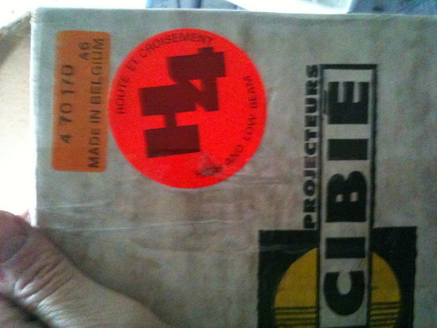

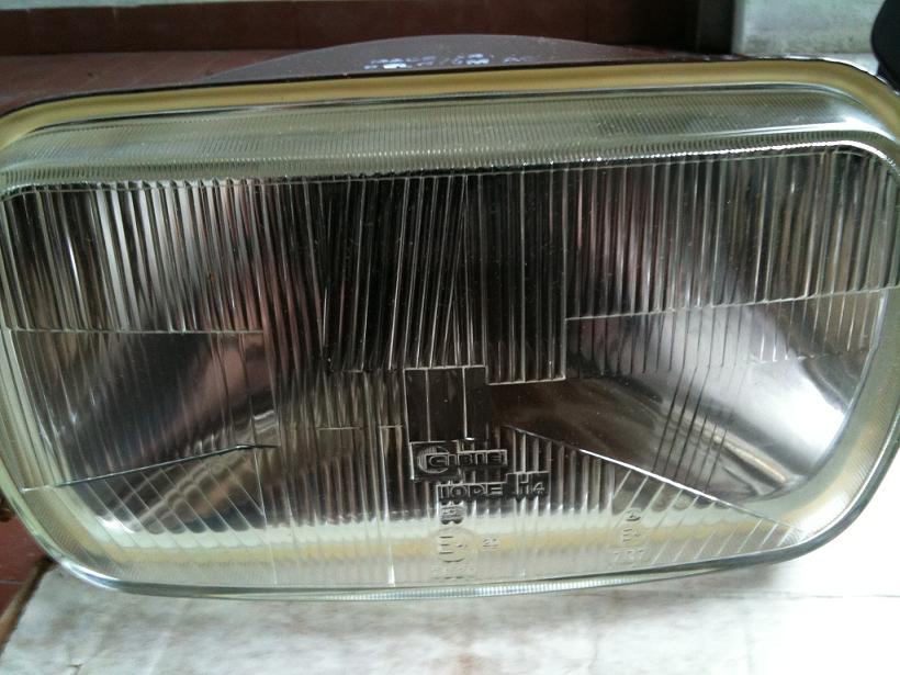

quello montato sulla vettura è un doppia parabola con vetro convesso
dovrebeb avere 2 lampade h1 de 55 w per abba e ana
i due nuovi trovati nel web sono H4 ma penso che montati con lampade allo iodio facciano piu luce perche le parabole sono perfette (sono nuovi old stok)
i doppia parabola li riconosci quando li accendi perche con gli ana si illumina solo una parte del vetro. sembra di avere una mascheratura per vetture inglesi che guidano al di qua della manica
- faro cibie parabola semplice h4 scatola .jpg (83.07 KiB) Visto 286 volte
- faro cibie parabola semplice h4 retro.jpg (58.05 KiB) Visto 286 volte
- faro cibie parabola semplice h4.jpg (85.85 KiB) Visto 286 volte
- faro cibie doppia parabola ridotta.jpg (34.26 KiB) Visto 286 volte
