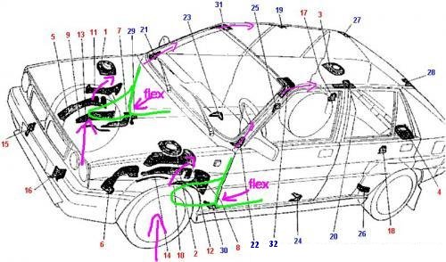

Ciao ragazzi, ho appena comprato una altra delta evo del 1992 da ripristinare.
Vi volevo chiedere quanto dovrei orientativamnete spendere per ripristinare le cricche della scocca e riverniciare dentro e fuori tutta l'auto cambiando il colore da Madras a Blu Lagos.
Mi preoccupa che mi abbiano chiesto 4700 euro, mi sembra un po tanto!!!
E poi vi volevo chiedere se mi potete dire dove comprare le repliche da 17 dei cerchi delta evo verinicati bianchi, e se non chiedo troppo copia del nullaosta lancia fiat per montare le gomme da 17!!!!!!!!!!
GRAZIE!!!!!

Auguri per il tuo acquisto...posso dirti con certezza che: le cricche che si possono trovare nei 4 angoli superiori dei montanti ant e post scoprendo le guarnizioni NON sono affatto indice di seri problemi al telaio..in quei punti hai lamiera lastrata e graffata ma è un componente con una funzione "strutturale" sul telaio praticamente nulla...E' l'ossatua dei montanti che fa la parte strutturale per cui...certo che se trovi quella o la parete cruscotto (la scocca nella zona sotto la plancia) criccata,piegata,torta o spaccata allora si...quello è un serio problema al telaio..ciò detto nel caso in cui tu cambi colore alla vettura la smonterai a zero (Scocca nuda suppongo) sia per gli interni che per il vano motore e quindi saldare quei lembi di lamiera è una fesseria...
4700Euro è uno sproposito credo per un lavoro BEN fatto 2000-2500euro penso siano una cifra ragionevole...Ti allego uno schema dei p.ti di rinforzo al telaio che magari può esserti utile ma non ne conosco la provenienza...Per il nulla osta non posso aiutarti...sulla mia ho cerchio 15 Originale!
Cmq un consiglio...NON cambiare colore e tienila originale..poi con quei soldi o parte di quelli (!) puoi far tornare la macchina a nuovo..

Vi ringrazio per le delucidazioni,
farò vedere lo schema delle saldature al carrozziere.
Quindi 4700 euro è tanto per questo lavoro, anche a me risultava un po troppo...
L'auto dovrà esser riparata in una carrozzeria a Sassari.
Vi ringrazio ancora per le vostre info.

ciao a tutti,sono nuovo su questo forum e sono un carrozziere possessore di una delta integrale.il preventivo che ti hanno fatto è un pò alto, bisogna vedere se ha ammaccature o se vuoi cambiare solo il colore,comunque il prezzo può variare dai 2500 ai 3500

l'auto ha solo i paraurti da stuccare, la carrozzeria non ha nemmeno una mezza ammaccatura è perfetta e senza un filo di stucco, tuttavia presenta le solite crepe delle delta sui montanti.

Dipende dal lavoro che ti fa.
Se fa i rinforzi necessari alla scocca, dopo averla smontata completamente, riverniciata dentro e fuori, non credo che 4500 euro siano molti.
Se ti salda solo gli angoli dove sono visibili le crepe, non risolvi il problema.
Anche io non cambierei il colore.
Naturalmente è un parere personale.
Auguri.
