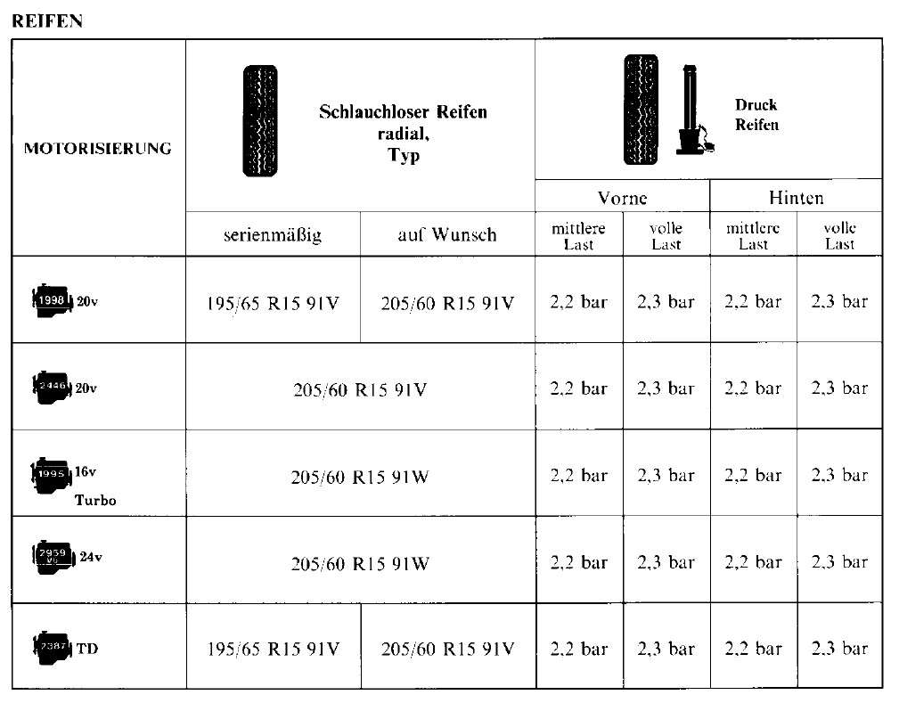

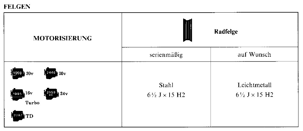

pelle
Posts: 2207
Joined: 12 Jul 2009, 22:39
Re: COC Liste bzw Reifengrösse
Unread post by pelle »
Vielleicht hilft dir das weiter...
Ist aus dem Werkstatthandbuch bis '96...
kC 20V turbo
