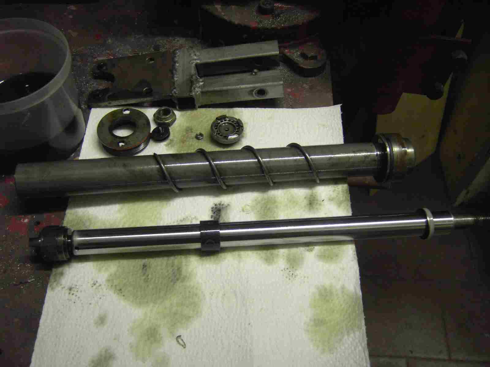

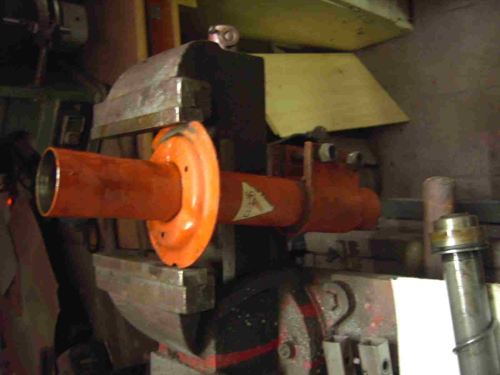

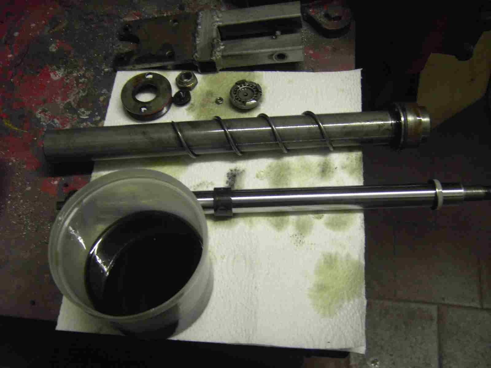

es kann nicht sein dass Deine Federn nicht so aussehen, wie meine. Es sind orginal Federn. Ausserdem sehen die orginal Stossdämpfer genau so aus, wie das Koni Fahrwerk. Eine Nr. ist bestimmt auch eingeschlagen, aber das Fahrwerk ist jetzt schon eingebaut und an die Nummer komm ich nicht so einfach dran. Nur mit viel Aufwand. Die Dämpfer sind so gebaut, das diese nicht von ihrer Funktion kaputt gehen können, sondern nur der Simmerring an der Kolbenstange wird undicht und diesen müsstest Du ausbauen und vermessen und dann versuchen Ersatz zu finden (Hydraulikhändler). Der Dämpfer funktioniert im Innern ganz einfach. Der Aussendämpfer dient als Vorratsbehälter für das Öl. Im Innern befindet sich eine Patrone, in der der Kolben mit der Kolbenstange läuft. Der Kolben hat Löcher durch dass, das Öl immer von der Patrone, bei der Auf - oder Abwärtsbewegung der Kolbenstange, fliesst. Der Kolben besitzt noch eine Kunststoff Dichtleiste, die Du bestimmt auch beim Hydraulik Händler bekommen kannst. Dafür braucht er aber die Maße, also musst Du die Dämpfer zerlegen. Fang aber erst einmal mit einen an. Das dürfte die billigste Lösung sein.
Ein paar Bilder von einem zerlegten Dämpfer lege ich zu diesem Thema als Anhang bei!
