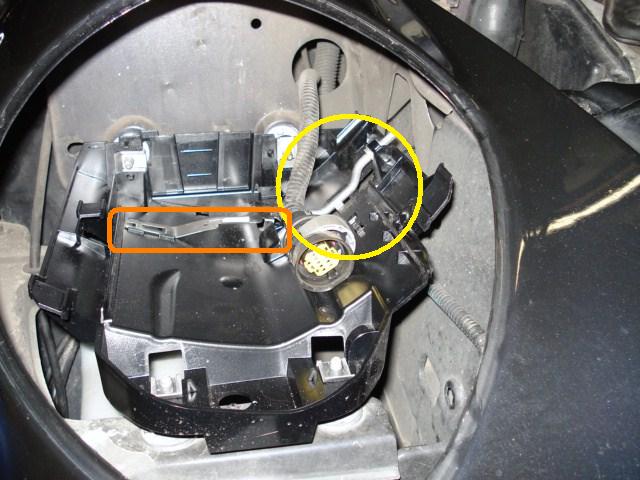

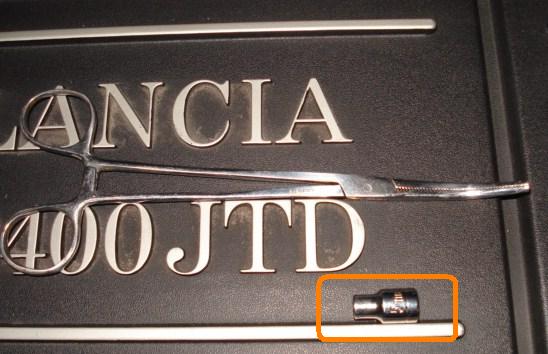

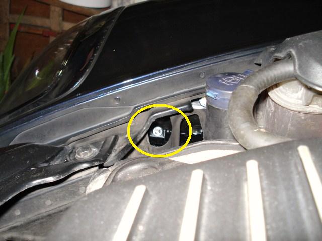

Die gekke oogjes van de thesis zijn van het Porsche-principe. Die jongens wippen de koplampen er ook zo makkelijk uit en in
Hier link waar het verhaal recentelijk nog eens uitgelegd wordt, weliswaar in het Duits LINK en foto's van hoe het bij mij eruit zag, zelfs vd dopsleutel.
Als je zoekt op het forum vind je de verhalen verschillende keren.
This is It, Rino
This is It, Rino
