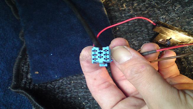

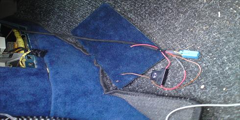

Als ich heut versucht habe eine Universak FFB anzuschliessen hab ich in dem Kleinen Fach im Beifahrerfussraum ein seltsames Kabel gefunden. Vieleicht kann mir jemand von euch einen Tip geben was das für ein Kabel sein kann. (Siehe Bilder)

Das sieht nach Radio oder Telefonaus.... auf jeden Fall m.E. eher was nachgerüstest und Gefrickl mit der Sicherung etc.
Hast du noch das Originalradio drin..... ? Der blaue Stecker könnte anschluss für CD Wechsler / oder Verstärker sein, bei meinem Becker-Radio sieht es so ähnlich aus mit den farbigen Steckverbindungen... Obwohl deine Steckerbelegung erscheint mir anders von der Anreihung.
Evtl. mal nachgerüstete Freisprecheinrichtung, die wieder weg ist????
Wenn das Radio funktioniert, würde ich das/die Kabel eher abklemmen, nachdem du verfolgt hast, wo die kabel hingehen.

Also es ist kein Original radio mehr drin ... derzeit eher garkeins ...:S
Immo ist ein Festeinbau drin ... der scheint zu funktionieren ( schaltet sich ein wenn zündung an ist aber ohne karte) aber ich hab keine ahnung wo die zentraleinheit dafür ist ... glaube ich muss doch mal das amaturenbrett teilweise zerlegen um da so einiges rauszufinden
