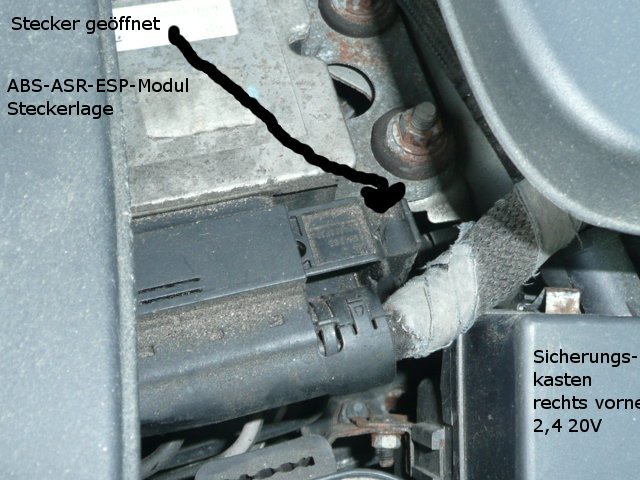

Ciao. Io ho un problema con la mai Thesis 2.4 jtd 175cv del 2004. L' ho acquistata da tre mesi e sino ad una settimana fà, l' auto era perfetta. Nessuna avaria o malfunzionamento....wow.....Poi l'incredibile! In un Sabato mattina mi si è acceso in pratica tutto l' accendibile. Avaria esp, abs, blocco motore (che non avvia il motore), asr, airbag, skyhook, e non so cos' altro. Con il computer non si riesce a resettare. In realta avvolte si eliminano tutti gli errori e avvolte no. Quando si resettano, dopo due minuti ricompaiono. Dite che è la centralina? Qualè? Dove ne recupero una usata?
Grazie
Giorgio
Messaggi: 3053
Re: Avaria impianto controllo motore
Quello che hai visto, è il famoso albero di natale, se ti può tranquillizzare in tanti l'hanno visto, prima di cambiare le centraline, prova a pulire questa connessione, messa sul fianco della centralina abs
stecker im motorraum 2,4 20v.jpg (84.9 KiB) Visto 466 volte
