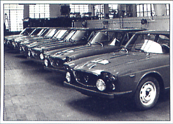

Sarebbe interessante conoscere la storia sportiva di questa vettura oltre che il n. di telaio
e la targa originale.
Se poi ci fossero foto della vettura in corsa sarebbe un grande piacere.
Sto effettuando una ricerca, la più approfondita possibile sulla Squadra corse HF e pertanto
foto e notizie sulle Flavia Bosato sarebbero un enorme contributo.
Grazie da ora a chi potrà postare qualcosa.

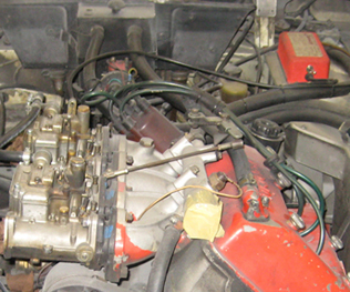

salve, approfitto della sua gentilezza, ma sarei curioso di avere la sua opinione sul colore del coperchio di questo motore, a parte la polvere, anche i cornetti erano verniciati in rosso, adesso la vernice si sta staccando. sul coperchio c'è anche l'attacco per il tubo-recupero deil'olio che poi va alla scatola posta dove c'era la vaschette per il lavavetro.
Grazie ancora.

Il rosso è troppo chiaro , l'attacco sfiato sul coperchio siffatto non l'ho mai visto. A volte si applicava invece in quel punto, il tappo nero di rifornimento per lasciare + sfogo sull'uscita originale dietro la testata ,oppure veniva costruito un tappo misto teflon-tubetto acciaio per incrementare lo sfiato stesso.Ma questo si faceva xchè all'epoca gli accoppiamenti canne pistoni erano piuttosto laschi per molti motivi ,fra cui il principale era il materiale dei pistoni stessi, e quindi si aveva come conseguenza un aumento della portata di blow-by dal basamento.Questo particolare ricordo che diede molti probelmi sui motori Flavia per cui si dovette omologare addirittura in fiche dei coperchi punterie con camini rialzati tipo Abarth 1000. Tipico dell'epoca invece è l'impiego di quello scatolotto rosso che si vede in foto, che sarebbe un modulo di potenziamento della scintilla alle candele "Electronic racing" costruito a Torino; + che migliorare le prestazioni ,aiutava a tenere pulite le candele per il motivo del blow-by sopracitato.Anche il collettore di aspirazione è del tipo Supersprint impiegato nelle gruppo 4 ,ma la verniciatura era sempre oro.
