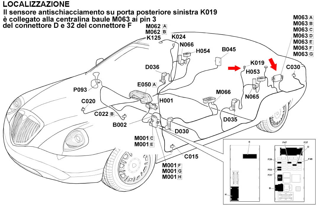

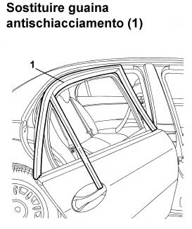

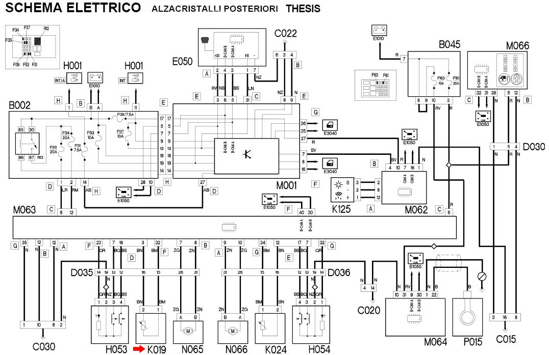

Ciao Adri... a me non è mai capitato... però credo che dovresti fare (se non fai la diagnosi con l'Examiner in officina) almeno la verifica dell'integrità del collegamento tra centralina nodo vano baule e guaina antischiacciamento (dove è presente il sensore)

Adri.... scusami, forse non sono stato molto chiaro (pratico), ma in sostanza ti consigliavo di intervenire sulla centralina che stà nel vano portabagagli, lato sinistro se non sbaglio, ci si arriva togliendo parte del rivestimento del cofano.
Arrivato lì, stacca il connettore che arriva dal sensore nella guaina sportello post. sin. spruzzaci dello spray per contatti elettrici, pulisci per bene con aria compressa e riattacca il connettore.
Se non e rotto il sensore nella guaina sportello dovrebbe andare tutto a posto.
