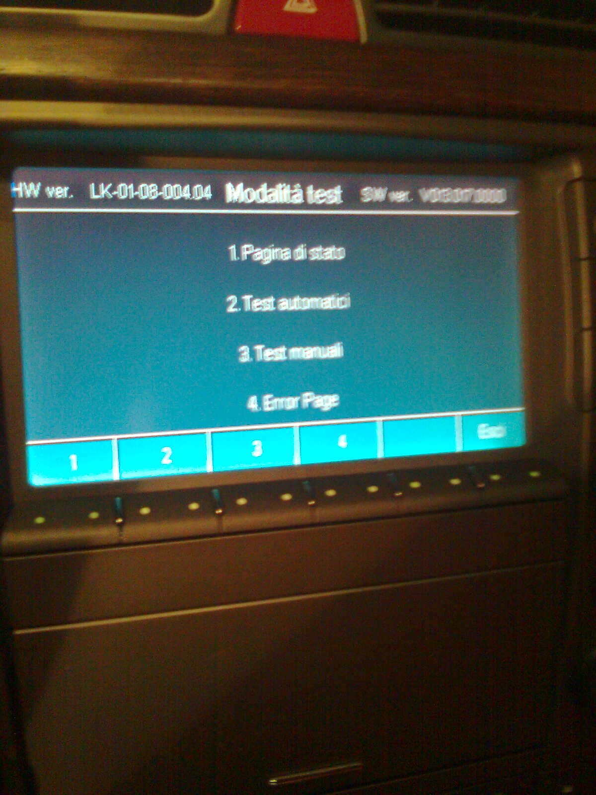

Secondo me poca importanza ha la modalità di caricamento del software (anche se dovrebbe essere identica). E' importante invece la versione SW. Se la versione di Sandro, corrisponde a quella presente nelle immagini postate da Giorgio, siamo a posto.
Giorgio, confermi che l'errore su overall compare se manca comunicazione con la rete can? Quindi sulla mia thesis ci deve essere qualche filo interrotto da qualche parte? Premetto che non sono mai comparsi messaggi sul quadro strumenti e che tutte le funzioni dell'auto sono operative.

Si, giorgio, sbirciavo da quasi 2 metri, ma credo che era azzurra, ricordo chiaramente e che era molto più grossa e vistosa di quella che appare facendo l'aggiornamento con i nostri CD, quello che non capisco perchè ha cambiato lingua prima di avviare il caricamento e poi ha ripristinato l'Italiano.

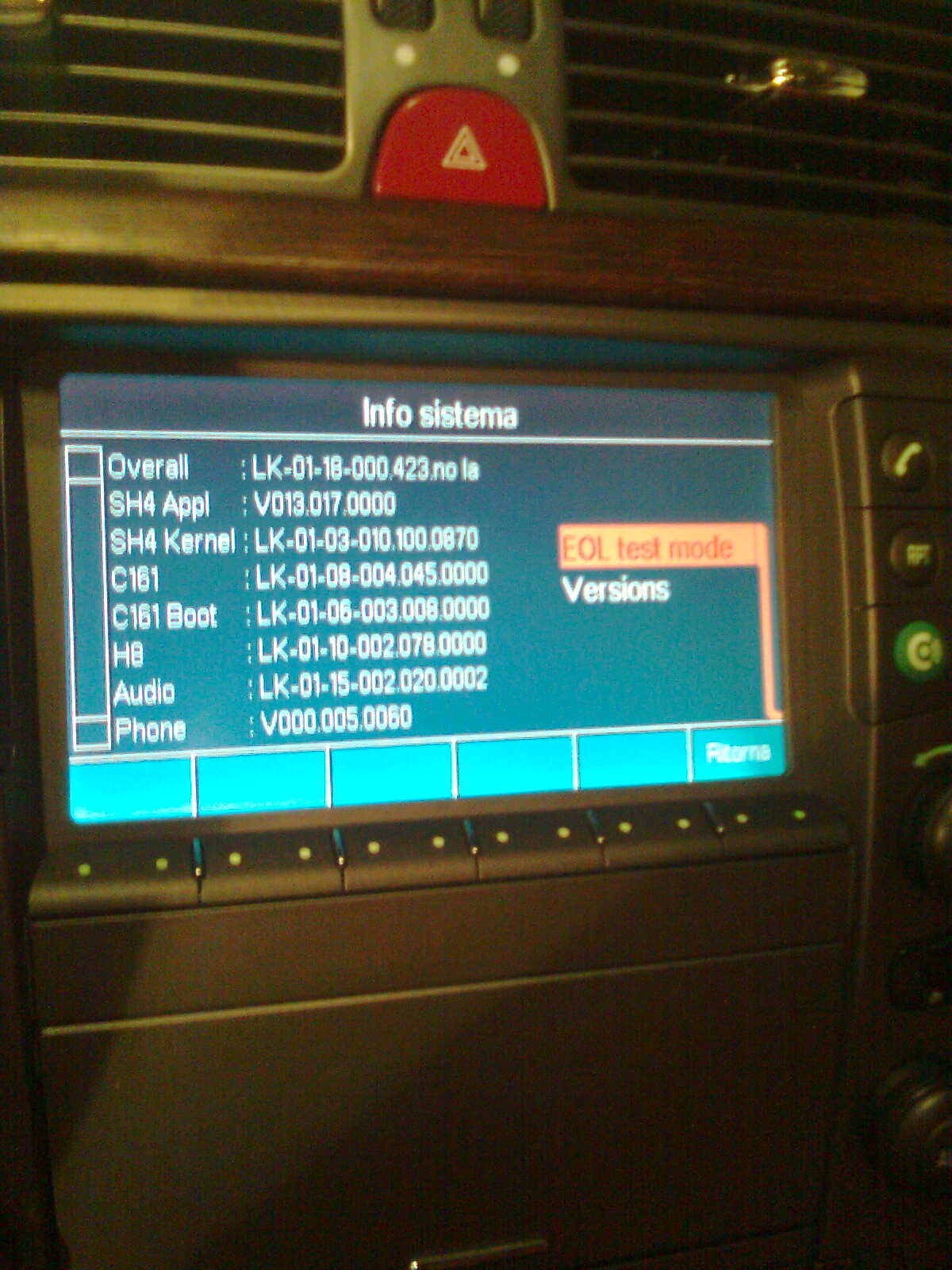

Sull'ultima versione di eper, riporta la data dell'ultimo aggiornamento sw al 15/12/2004 e la precedente al 15/05/2004. Le mappe invece sono aggiornate al 15/02/2006

L'errore overall mi è uscito dopo che ho cambiato la lente al nit, non sò se dipenda da quello o dal fatto che ho la luce bagagliaio interrotta.La versione software , è la 423 del 2004, dopo non ne hanno più fatte, prima di cambiare la lente l'aggiornamento del software me lo faceva con la famosa riga azzurra, ora invece lo fa come nelle foto.Nelle officine Lancia hanno un cd di aggiornamento software che usano solo per le Thesis senza navigatore, quelle con il nav vengono aggiornate con il cd delle mappe.Dato che Navteq ha smesso di fare aggiornamenti mappe per Thesis, molti stanno usando le mappe di opel,sistema ncdr, che sono compatibili con Thesis, a dire la verità Navteq aveva sospeso anche l'aggiornamento di opel, ma i clienti si sono ribellati, cosi sono stati costretti ad aggiornarle, almeno fino al 2009/2010

Giorgio, dov'è riportato il dato 423? Non lo trovo da nessuna parte.
Il cd attuale in vendita alla Fiat è comprensivo di mappe datate 2006 (software 2004)

Dove abbiamo overall error, li ci dovrebbe essere il numero dell'aggiornamento, anch'io uso opel e mi trovo benissimo

Per maggior chiarezza vi allego le foto delle schermate del NIT, dopo l'aggiornamento,saluti a tutti

Ah, ecco perchè non trovavo la versione di aggiornamento. Beh la mia auto ha sicuramente subito degli interventi di carrozzeria, magari anche al baule, dal vecchio proprietario e forse anche la "riparazione" del nit (dato che funziona perfettamente) che ha fatto comparire l'errore in overall.
