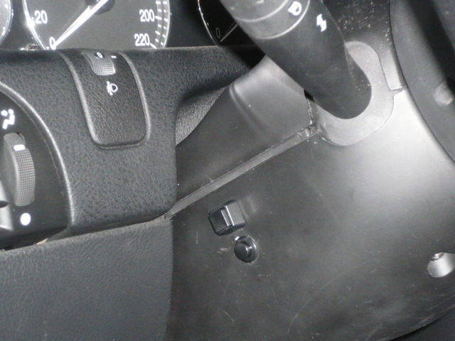

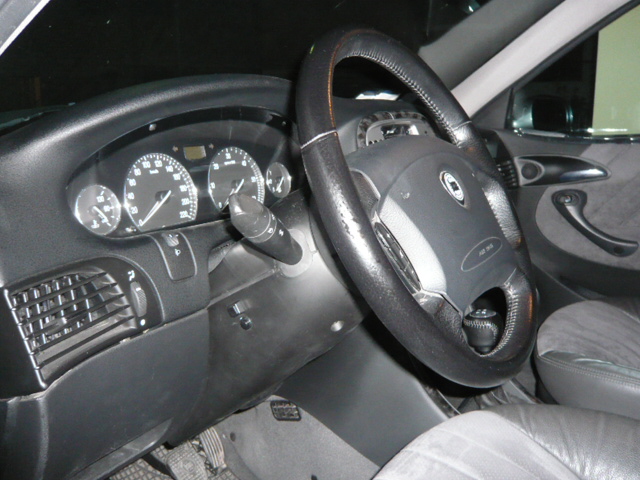

Ciao a tutti! Rieccomi qua e, finalmente, Vi mostro le foto del cruise che mi sono autocostruito!!
Visto i limiti di spazio disponibile per gli allegati, Vi posto solo le 2 foto del lavoro finito
(Per altre foto e/o informazioni, andate sul post "Creare Cruise Control") e le spiego:
- C'è l'interruttore quadrato che funge da ON/OFF
- C'è poi il pulsante (N.A.) rotondo che funge da + della leva.
Li ho messi diversi per due motivi:
1) così li riconosco al tatto e non serve che guardi che cosa sto facendo;
2) ho trovato solo quelli in giro.
Costo totale operazione (escluso tempo mio per assemblaggio) circa 8,50 € + spritz (vedi post passati)
Quindi: perchè non te lo crei il tuo Cruise Control? E' vero, non hai la leva bella e tutte le funzioni (se metti 4 pulsanti ed un led si) ma funziona!!
Ciao Paolo
