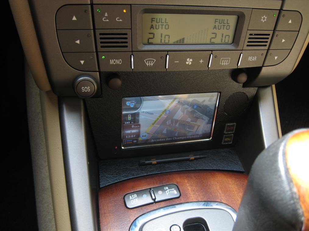

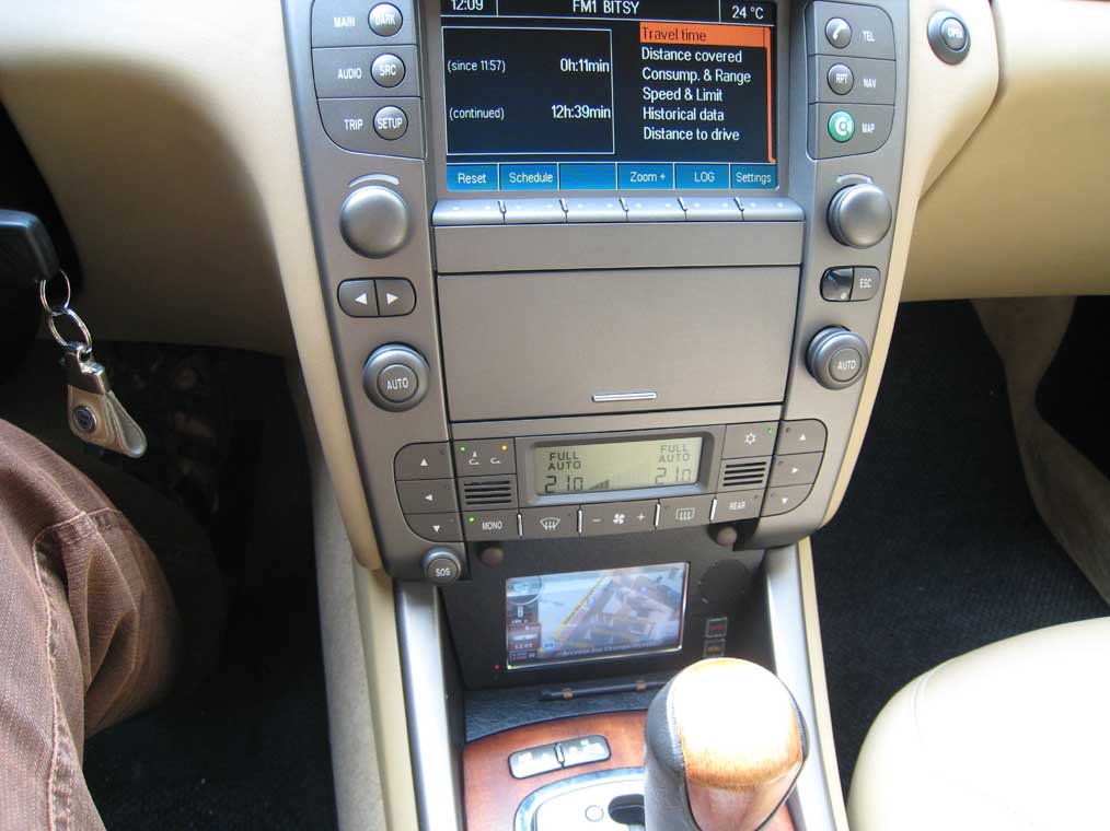

Ich habe dieses Projekt vor wenigen Monaten begann in dem Augenblick, da ich der Ansicht, dass ich eine Rückfahrkamera (ich hatte so eine Kamera auf meinem vorherigen Auto brauchen und es war sehr nützlich). Ich entdeckte schnell, dass ist unmöglich, eine solche Kamera mit unseren NIT (keine Möglichkeit, einen Video-Eingang anschließen). Auch einen anderen Monitor war unmöglich, zu installieren. Die beste Lösung war, die Kamera mit einem GPS-Gerät mit AV-Eingang anzuschließen. Auf diese Weise löse ich zwei Probleme: die Rückfahrkamera und die Navigation (denn leider gibt es keine Navi-CD für mein Land und es gibt keine Möglichkeit, andere Karten zu konvertieren verwendbar sein mit unserem NIT).
Also kaufte ich mir eine 4,3 "GPS-Gerät mit Touchscreen und AV-Eingang und eine drahtlose Rückfahrkamera. Ich wähle eine drahtlose Kamera, um zu vermeiden, installieren ein langes Kabel neben dem Auto.

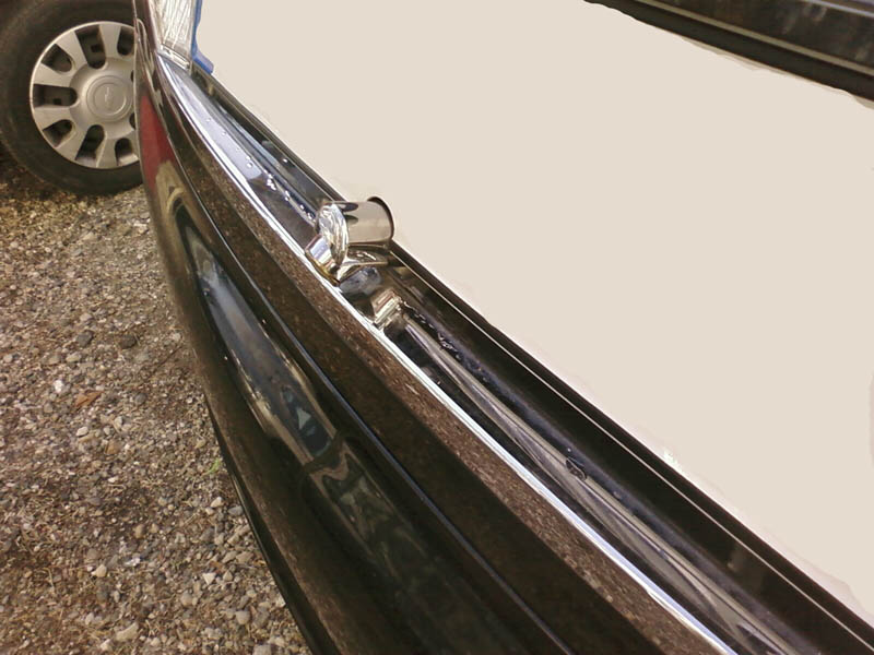

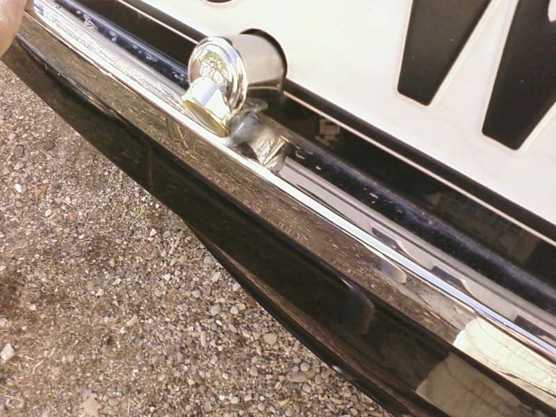

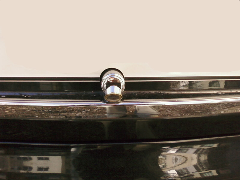

Der Einbau der Rückfahrkamera auf dem hinteren Nummernschild Unterstützung war ziemlich einfach. Als ich das hintere Kennzeichen nahm ich die Gelegenheit, auch ändern, das Siegel dieser Unterstützung (demontiert, die ursprünglich aus Schwamm-Schaum durch das Wasser und Wetter geschädigt werden, und manchmal nach einem heftigen regen oder ein Jet Waschwasser kommen im Kofferraum) . Ich habe für diese eine spezielle schwarze Silikon-Dichtstoff mit besten Ergebnissen.
Für das GPS, ich entschieden sich zunächst für eine Installation über dem zentralen Schlot. Aber ich schnell wieder aufgegeben, weil es die Idee war sehr hart, fast unmöglich ist, ein Fall, der genau passt über unsere Armaturenbrett und nicht auf die schöne Ruine Armaturenbrett Aussehen zu machen. Nach dem Testen mehrerer Positionen ergibt sich, dass die beste Lösung (und wahrscheinlich die einzige Möglichkeit mit minimalen Änderungen an der Instrumententafel) ist an die Stelle Aschenbecher zu benutzen. Jedenfalls bin ich nicht ein Raucher und verwende ich nie den Aschenbecher. Außerdem, manchmal den Aschenbecher ist die Quelle für einige Geräusche (Vibrationen und Rasseln).
Indem Sie das GPS-Gerät in einer solchen Position es zu einem weiteren Problem führen: kein GPS-Signal, da das Gerät durch den internen Dashboard-Komponenten abgeschirmt. So war es notwendig, den kleinen Patch-Antenne vom GPS-Gerät entfernen, fügen Sie eine externe Antenne größer. Erstes Problem: das GPS-Gerät verfügt nicht über einen externen Antenneneingang, so war es notwendig, ein wenig zu modifizieren die Elektronik im Inneren der GPS-Einheit, um der Lage sein, eine externe Antenne anschließen. Glücklicherweise war das Problem endlich gelöst und die externe Antenne GPS-Buchse montiert war.
Danach war es notwendig, nehmen Sie aus dem GPS-Gerät den Lautsprecher und die Anschlüsse für den GPS-Tastatur (Manual On / Off "und" Menü).

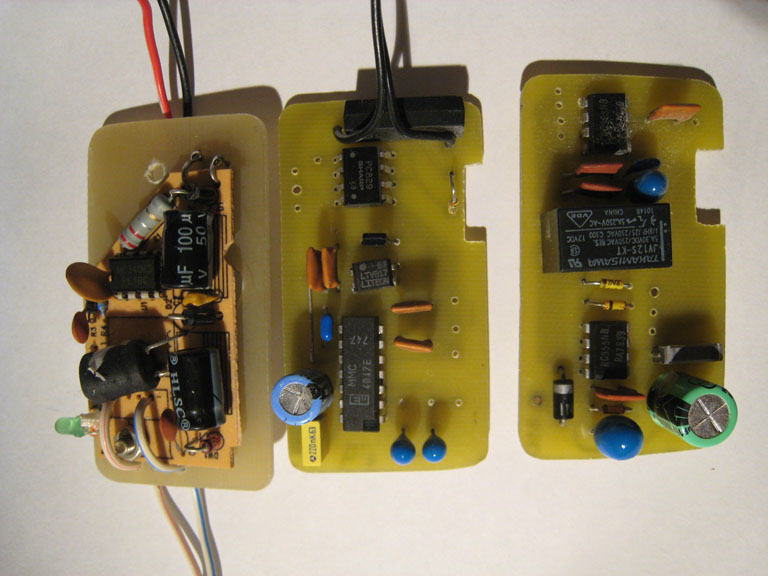

Ein weiteres Problem war, zu entwerfen und bauen eine elektronische Schaltung, die müssen auf dem GPS automatisch beim Start des Autos und zum Ausschalten des GPS-Geräts, wenn das Auto gestoppt wird. Also das elektronische Gerät muss die folgenden Dinge tun:
- 5V Stromversorgung für das GPS-Gerät und dem drahtlosen Kamera-Empfänger;
- 10 Sekunden Verzögerung bei der Stromversorgung des GPS-Gerät beim Einschalten des Autos (um zu vermeiden, starten Elektroschocks und eine Zusatzfrage Verbrauch für das Auto zu vermeiden während der Zündphase);
- Nach 10 Sekunden zu einem 5 Sek. Impuls zum GPS-Gerät zu senden;
- Wenn das Auto angehalten wird, um weitere 5 Sek. Impuls zum GPS-Gerät senden.
Diese Art von Elektronik-Projekt kann auf zwei Arten erfolgen: mit einem Mikroprozessor oder mit normalen IC. Ich weiß nicht die Möglichkeit hatten, einen Mikroprozessor-Programm, damit ich eine schematische mit mehreren CMOS IC bauen wählen ist, als ein Schuss monostables verbunden. Die ich getestet habe den schematischen mehrere Wochen und es war ziemlich zuverlässig.

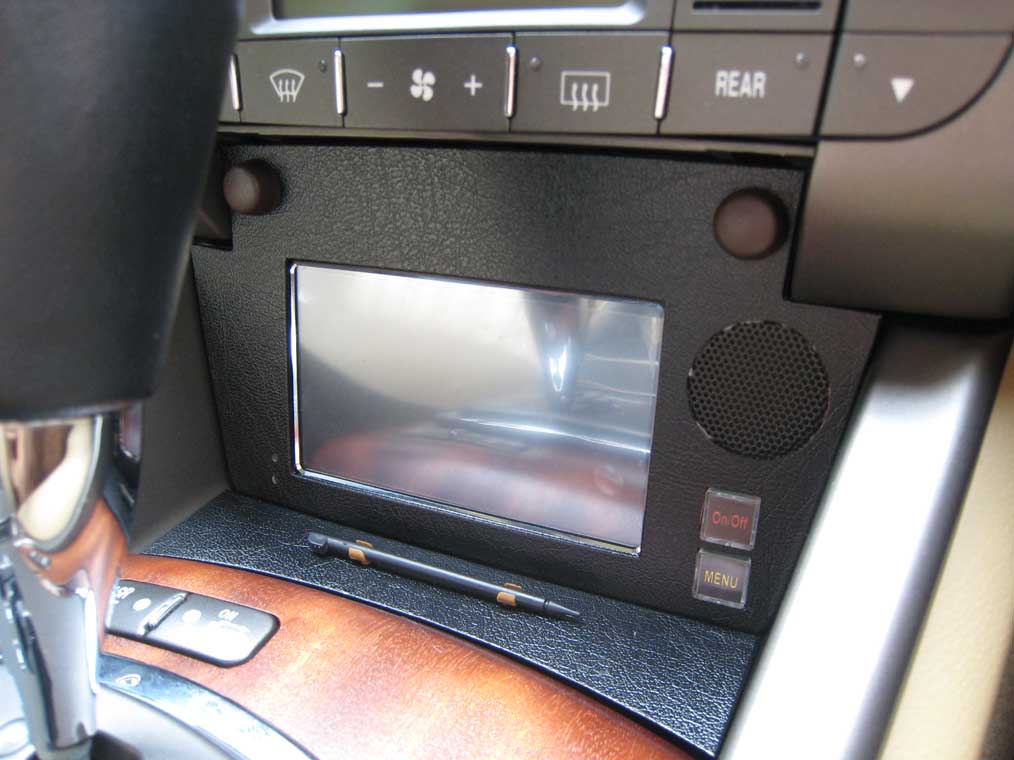

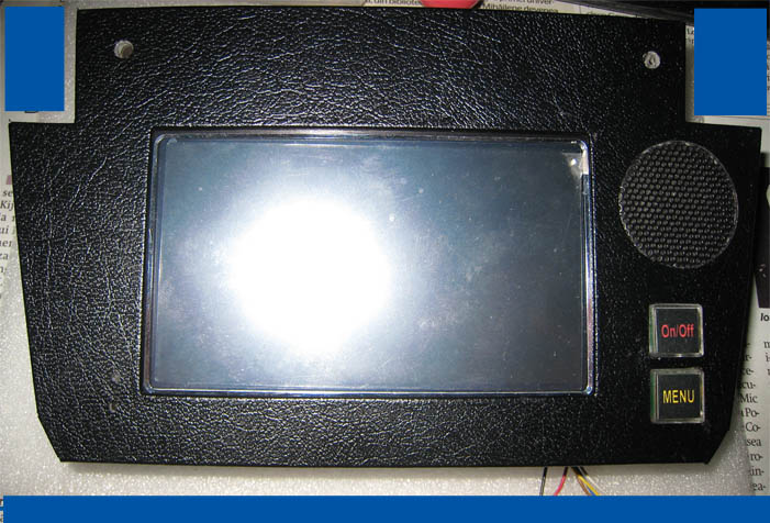

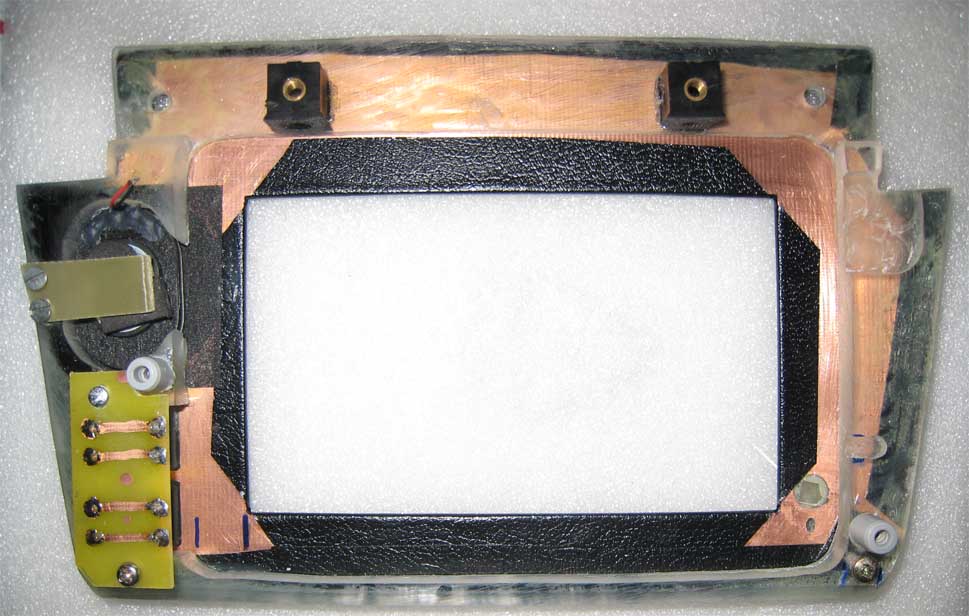

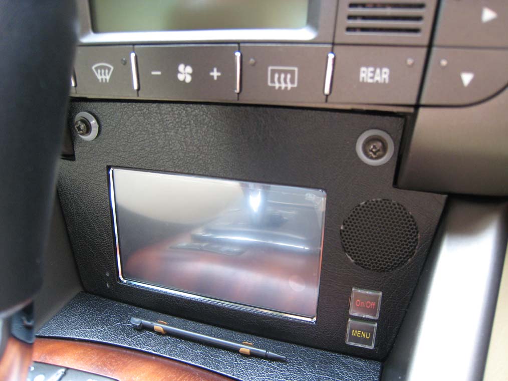

Ich baute eine Frontplatte, die mich zu dem GPS-Gerät zu fixieren und die Elektronikbox an die Stelle des Aschenbechers erlaubt. Die Vorderseite wurde aus mehreren Schichten aufgebaut, bestehend aus:
- Eine spezielle Schicht in der elektronischen Platine (sticlostratitex - Glasfaser verwendet vernickelt mit Kupfer auf beiden Seiten) sehr dünn und widerstandsfähig;
- Eine Schicht von 2 mm Plexiglas;
- Eine Schicht von 6 mm Plexiglas.
Die Plexiglas-Schichten wurden auf die Form der GPS-Einheit geformt und schließlich wurden zusammen mit den sticlostratitex geklebt. Nüsse waren zu Plexiglas verklebt, um die GPS-Fix und der elektronischen Steuereinheit. Der Lautsprecher und die GPS-Tastatur wurden auf der Vorderseite und der Frontplatte verschoben wurde mit selbstklebenden schwarzem Leder bezogen, um mit dem Thesis Armaturenbrett passen.
Das gesamte Ensemble ist mit 4 Schrauben: Die 2 Schrauben befestigen, die ursprünglich den Aschenbecher und 2 neue Schrauben in der Press-fit oddment Fach Ablage vor dem Schalthebel fixiert.

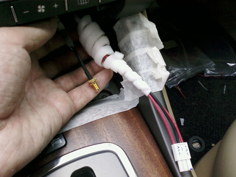

Die elektrischen Verbindungen wurden:
- 12V immer aus der NIT-Buchse;
- 12V nach der Zündung (aus dem Zigarettenanzünder);
- Boden (aus dem Zigarettenanzünder).

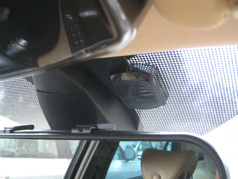

Ich habe eine externe GPS-Antenne (rechteckige Ausführung mit Kunststoffgehäuse und magnetischer Basis verwendet). Ursprünglich wollte ich die Antenne unter der vorderen Mitte Lautsprechergitter auf dem Armaturenbrett montieren, aber nach mehreren Versuchen war es unmöglich, den Draht zu dem GPS-Gerät übergeben. Also beschloss ich, kleben Sie die Antenne an der Windschutzscheibe, am Rückspiegel. Dazu war es nötig, die Antenne zu ändern, um die Position der Antenne in der Antenne Fall umgekehrt. Durch diese Modifikation wird die Antenne direkt mit Blick auf den Himmel und optimalen Empfang der GPS-Satelliten gewährleistet ist (in der Regel der Satelliten sind in 5 Sekunden) erhalten.
IGO 8.3 ist mit dem spätestens 2010 Karten installiert. Zur Aktualisierung der Karten ist sehr einfach: Die 4 Schrauben entfernen, nehmen Sie die SD-Karte aus dem GPS-Gerät und kopieren Sie die neuen Karten, POI, Radargeräte, etc auf der Karte. Ich habe ein wenig den Start Schnittstelle von IGO, individuell an das Lancia-Logo beim Start hinzuzufügen. Auch einige Dateien aus dem Programm wurden geändert, um Start-up des Programms IGO direkt in der Kartenansicht anstelle der Standard-"Menü"-Bildschirm.

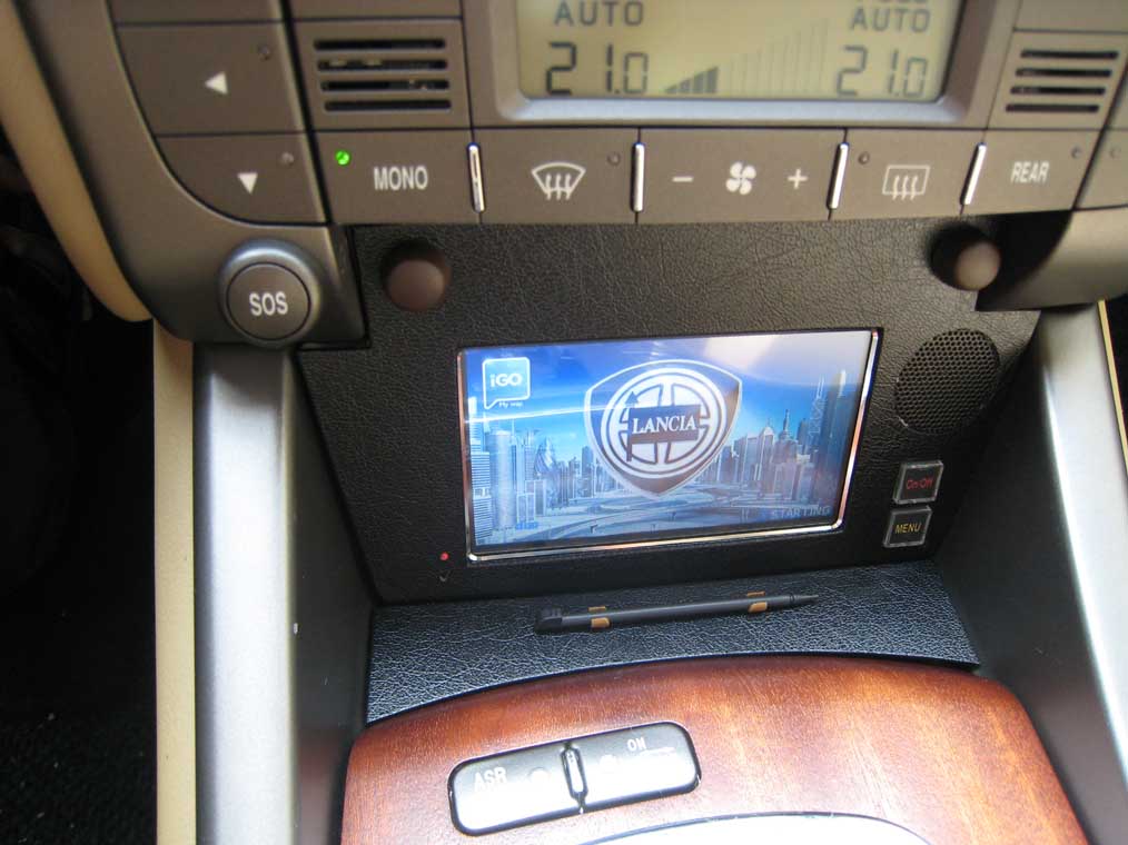

Die Sichtbarkeit des Bildschirms ist sehr gut (sogar in einer niedrigeren Position, und viele Menschen werden sagen, dass ist schwer zu sehen). Die einzige Zeit, wo ist ein bisschen schwierig, die GPS Touchscreen bedienen ist, wenn der Schalthebel in P-Position ist. Aber wenn das Auto geparkt ist man normalerweise nicht brauchen GPS. Wenn der Schalthebel ist in R, N oder D Position gibt es eine sehr gute Sicht und die Möglichkeit, den Betrieb des Touch-Screen. Der Sound ist sehr scharf und klar und sehr leicht zu hören.

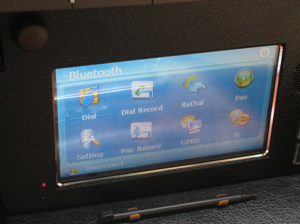

Das GPS-Gerät hat auch eine Bluetooth-Funktion, die die Hände frei Verwendung meiner Samsung Handy ermöglicht.

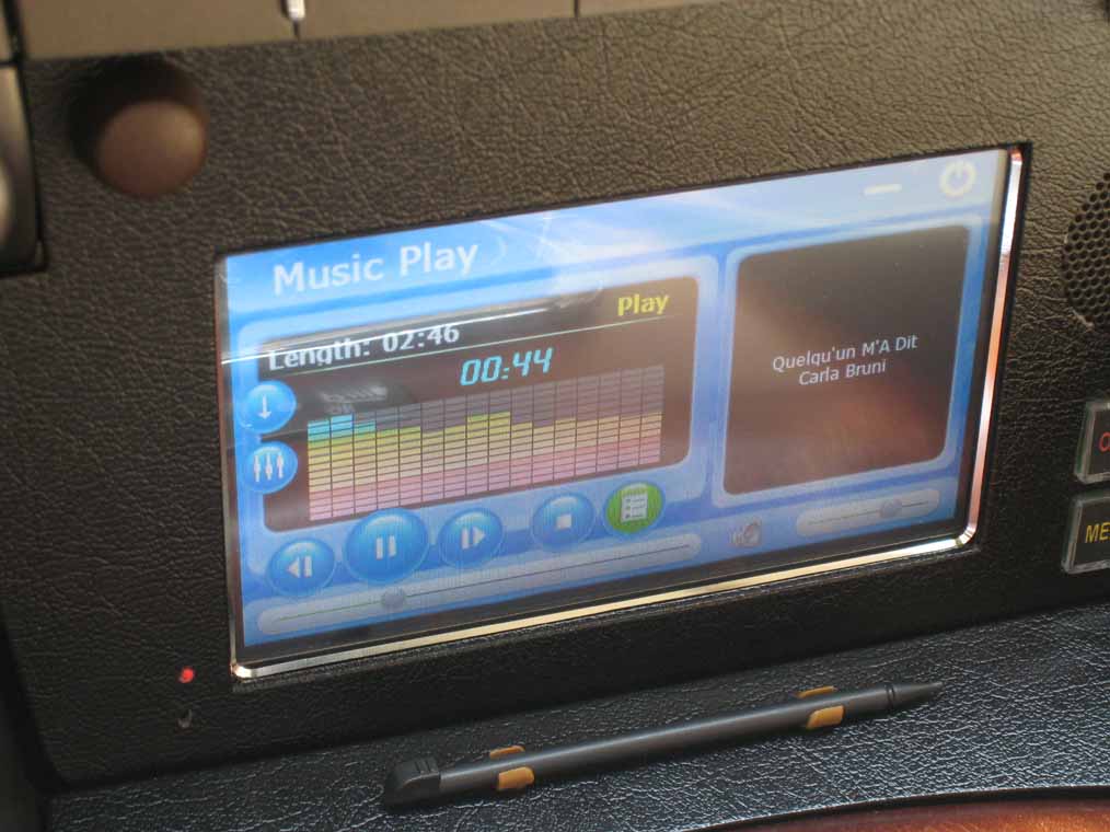

Ist möglich, Musik von der SD-Karte (MP3-und WAV-Dateien) und Videodateien (avi, wmv) zu spielen.
Persönlich glaube ich nicht, verwenden Sie die Musik-und Videoplayer, sondern ist ein nettes Feature.
Im Rahmen dieses Projektes habe ich auch gereinigt Connect CD-Objektiv. Ich entdeckte, dass mein Schließen Sie das Gerät durch den ehemaligen Besitzer war wohl im Rahmen der Gewährleistung ersetzt werden (das Auto ist im November 2004 hergestellt wird und der Connect Gerät ist im September 2005 hergestellt und hat die neue Software 423).
Fixed auch ein Problem beobachtet auf der Climatronic "Systemsteuerung". Auf diesem Panel unter dem Fahrer Drehknopf gibt es einige horizontale Löcher. Unter diesen Löchern befindet sich ein kleiner Ventilator und den Temperatursensor. Als ich dieses Panel demontiert Ich fand, dass der Ventilator Propeller und der Temperaturfühler sehr schmutzig sind, abgedeckt mit klebrigem Staub. Ich reinigte den Propeller und den Temperaturfühler mit Isopropylalkohol und jetzt ist alles wie neu.
Ich bin sehr glücklich mit diesem Neuzugang auf dem Armaturenbrett. Der Fahrkomfort und die Sicherheit wurden erhöht. Die Rückfahrkamera verfügt über eine Entfernung Gitter über dem Bild erscheint und hilft Ihnen, die Entfernungen zu schätzen wissen.
Es war eine große Menge an Arbeit, weil viele Probleme aufgetreten (ist nicht so einfach, die Arbeiten im Armaturenbrett Thesis, alles ist sehr voll, viele Kabel, Leitungen und Motoren sind nach innen). Nichts war in der Armaturentafel geändert und alles kann sehr schnell auf den Standard-Erscheinungsbild wiederhergestellt werden.
Also, das ist die kurze Geschichte von diesem Projekt. Ich habe einige Fotos in verschiedenen Phasen des Projektes für die Interessenten. Sie müssen verstehen, dass Deutsch nicht meine Hauptsprache so das ursprüngliche Material in englischer Sprache geschrieben wurde. Bitte haben Sie Verständnis, dass vielleicht gibt es einige Mängel Übersetzung aus dem Englischen ins Deutsch.

Andere Fotos:

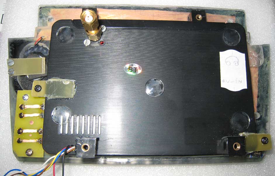

Elektronische Steuerung
Frontplatte
Frontplattel zurück
montierte Front
Frontplatte
Frontplattel zurück
montierte Front

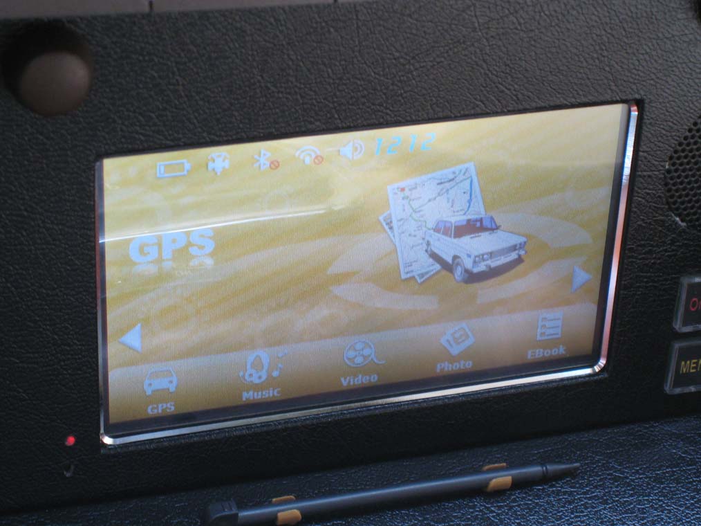

GPS-Menü.

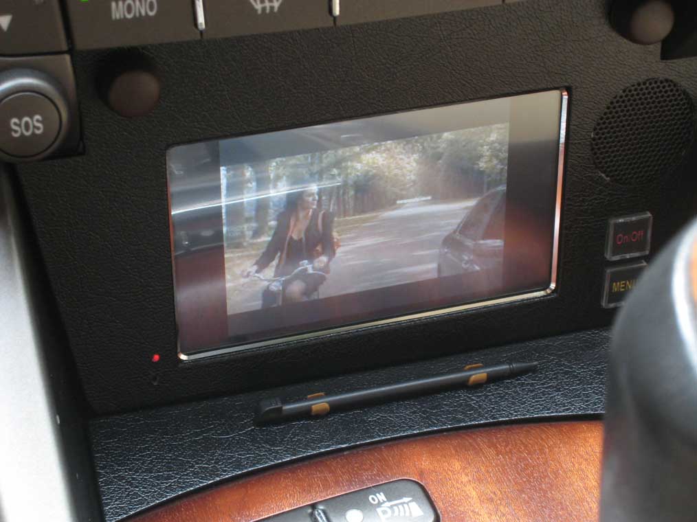

MP3-Player
Video-Player

GPS-Menü.
MP3-Player
Video-Player
- 20 video player.jpg (94.37 KiB) Viewed 508 times

Bluetooth
Bluetooth1.

Bluetooth
Bluetooth1.
