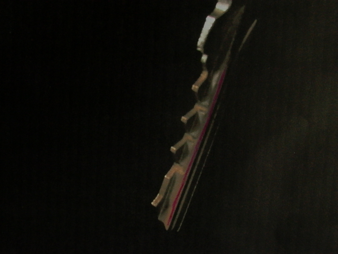

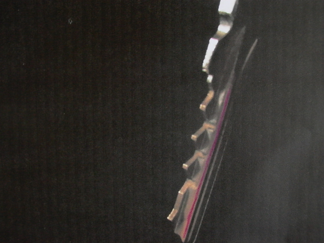

So ich habe meinen Werkstattschlüssel so abgefeilt bekommen daß er als normaler Schlüssel funktioniert. Der Schlüssel ist von einem 99er Delta HPE
Habe ein paar Bilder gemacht damit man daß sehen kann wo man feilen muss. Wichtig ist: der Werkstattschlüssel ist nicht der rote.
Nehmt euch Zeit den normalen und den Werkstattschlüssel zu vergleichen.
