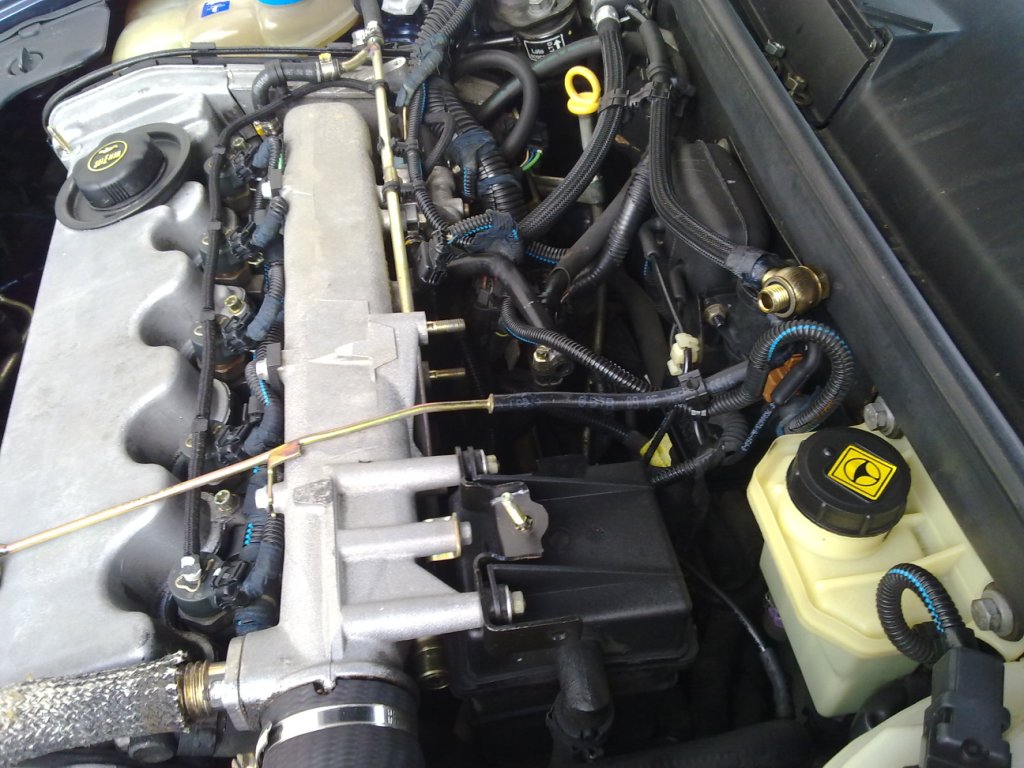

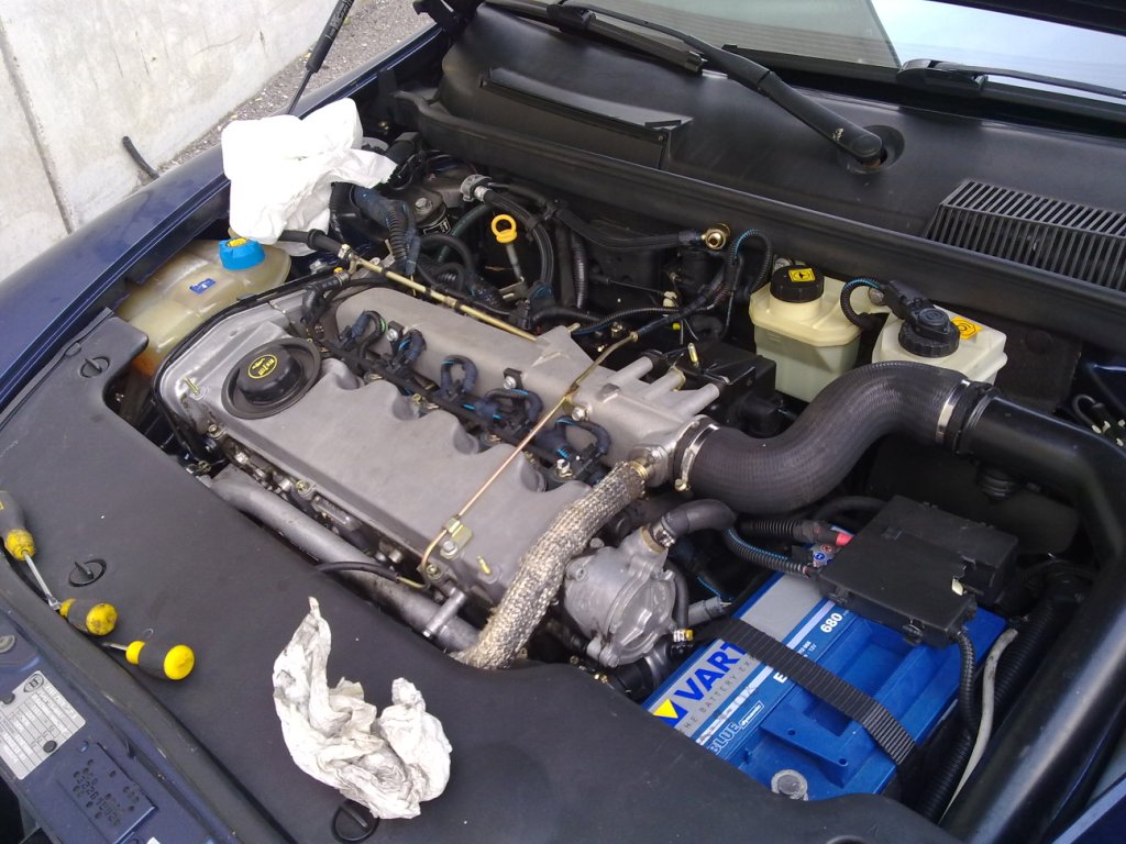

Eccoci qua, parlando del "naso", mi è venuta la cuoriosità di andare a vedere dove è di preciso, vado da un'amico di infanzia che fa l'elettrauto mi dice di aprire il cofano motore e.....sorpresa!!!!!! Entra nell'abitacolo e dice: io non sò dove è ma sicuro che funziona, rispondo semplicisticamente perchè? e lui: perchè hai una perdita di gasolio e dentro non si sente. Vediamo dove è la perdita e la troviamo fra le guarnizioni del filtro gasolio (vedasi foto allegate). Morale della storia "il maniscalco" che ci ha messo le mani per cambiare il filtro gasolio ha "pizzicato" le guarnizioni e trafilava gasolio. Non siamo riusciti a trovarlo, anche per mancanza di tempo, ma sicuro che c'è e sicuro che funziona.....

Il naso, si trova tra il filtro antipolline e il tergicristallo lato passeggero. Si devono togliere i braccetti tergi e smontare tutta la copertura in plastca nera posta all'esterno tra il cristallo e il cofano.

hai avuto la prova del nove allora....cmq bel motore,pulito ed asciutto,euro 2?
