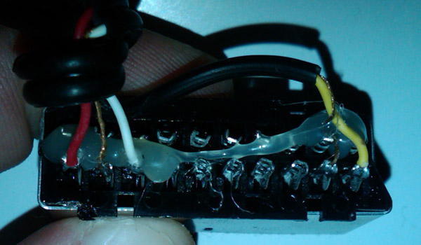

La scart maschio che ho trovato da collegare all'apparato video ha 6 cavi connessi nella parte posteriore ai pin N.i : 20 cavo giallo-18 massa -17massa -2 rosso -4 massa -6 bianco.
ORA... tutti i cavi indicati da Jackonthenet nella guida da collegare alla presa femmina non hanno il corrispettivo nella presa maschio ad esclusione del cavo 17, che è una massa... come la collego la parte video????
Non so se mi potrai aiutare, ma lo spero vivamente...
confido naturalmente anche nel nuovo amico che si è aggiunto alla discussione.

Re: Consiglio decoder digitale multireader 12v
Caro il mio Birba!!!
scusami per la tardiva risposta, ma impegni di lavoro nn mi hanno consentito di farlo prima.
Eh certo con quella scart diventa un problema!! devi comprare una scart che abbia tutti i 21 poli collegati(ricordati che il 21esimo polo e la carcassa di ferro e funge da massa) e rifarti i collegamenti in base allo schema sul maschio 13 pin.
Io la scart l'ho comprata da un negozio di elettronica costa due euro!! altrimenti ti dovresto mettere a rifare i collegamenti anche sulla scart ammesso che ci siano i poli, diventa una rottura meglio spendere sti due euro.
Se la sorgente la vuoi mettere nel cofano devi comprare una scart con cavo di almeno 4 metri.
spero di esserti stato d'aiuto!
fammi sapere!!
