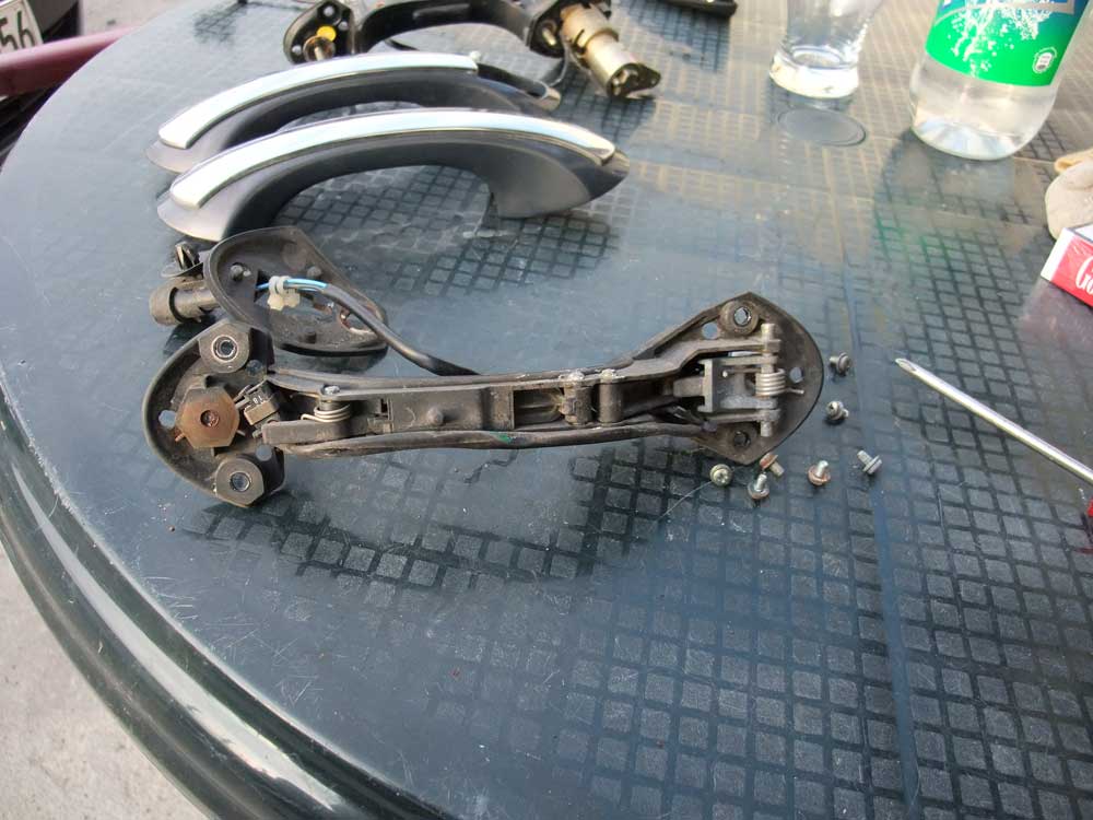

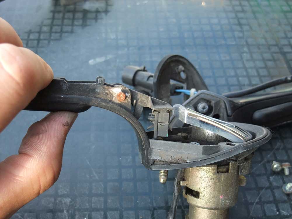

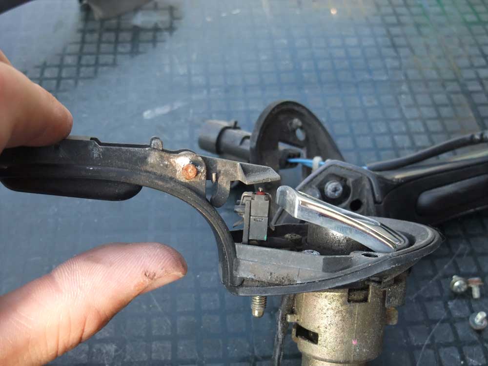

Re: Türgriffe defekt -Bilder
Hallöchen
an alle die sich den komplizierten Mechanismus nicht vorstellen können, oder noch keine Lust hatten ihre Griffe auszubauen.
Im Anhang mal 3 Bilder die einmal den kompletten Griff zeigen, dann den Hebelmechanismus des Mikroschalters.
Auf dem Bild kann man sehr gut die verrostete Achse erkennen, wenn man den Schalter drückt dann reicht die Kraft der Rückholfeder nicht aus um ihn wieder zu öffnen.
Das sieht, ganz Lancia typisch, nach einer komplizierten Lösung für ein einfaches Problem aus.
- türgriff-zerlegt.jpg (78.59 KiB) Viewed 203 times
- schalter-gedrückt.jpg (56.82 KiB) Viewed 203 times
- schalter-offen.jpg (54.96 KiB) Viewed 203 times
