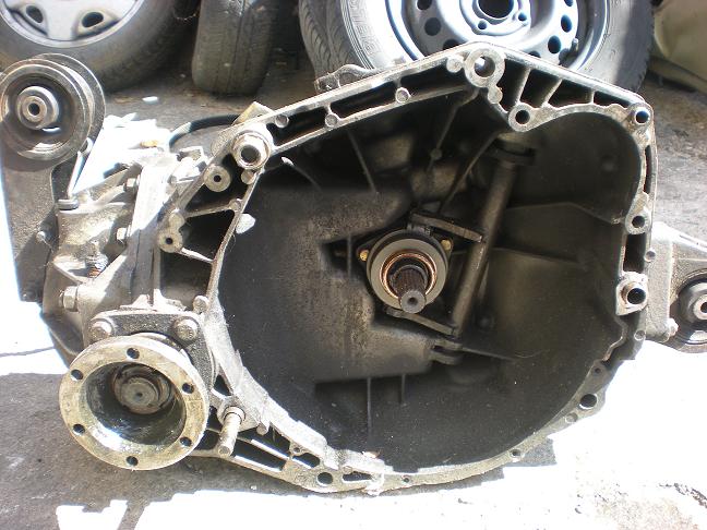

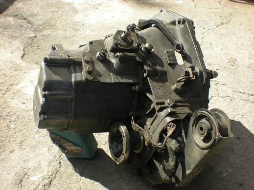

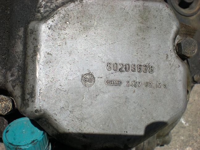

Ciao Stefano, ti invio le foto del cambio.Sicuramente noterai che dalla parte della coppia c'è del mastice rosso e questo mi fa pensare che sia stata sostituita solo la coppia (naturalmente da verificare dopo che il meccanico me la smonta). Tuttavia riesci a capire se la struttura e la campana sono originali?Grazie Max

Ok lukino grazie per l'impegno, solo che io non capisco se il mio cambio è della beta montecarlo o lancia beta normale.Se guardi le foto che ho allegato alla discussione " cammes monte " noterai che il mio cambio è uguale al tuo ,esternamente.Però puoi aiutarmi in un modo: cioè potresti contarmi, per favore, quanti denti ha la corona del differenziale (della quale mi hai inviato la foto) e del relativo pignone?Max

Caro Stefano spero stai vivendo sereni e piacevoli giorni d'estate.Ti comunico uficcialmente che sua maestà il mio meccanico finalmente ha smontato la coppia. Ho contato personalmente i denti di corona e pignone e sono 14/52 ed è scritto anche sulla corona con sigla 14/52/ M6 Adesso non so cosa pensare...........la frizione è nuovissima, perchè a 6300 giri la velocità non supera i 180Km/h?Max
