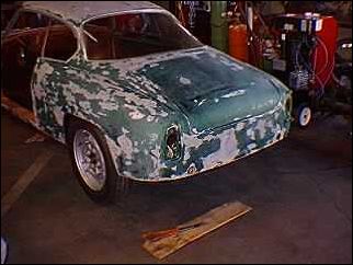

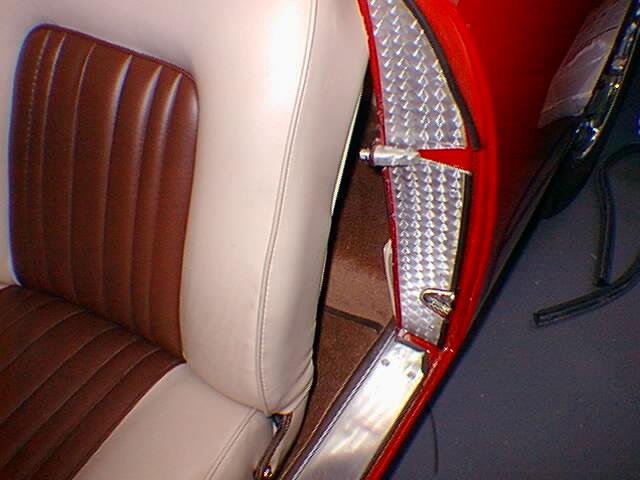

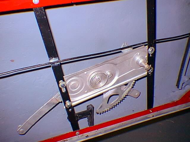

Decisamente un bel lavoro: la vettura è la GTE #3277 fine 1959 importata da Maximilian Hoffman negli Stati Uniti (contamiglia, fanalini poteriori ovali e fari anteriori senza carenatura perchè vietata negli States)
Era verde, le maniglie esterne sono quelle corrette a bacchetta, è la pompa dei freni che è una duplex della terza serie (vedi alimentatore).
gli interni la luce posteriore e le modanature interne agli sportelli sono invece di fantasia.

lasciami aggiungere che, con quello che hanno speso avrebbero potuto fare un vero capolavoro mettendo, ad esempio , i paraurti ed il colore originali ed evitando i molti errori ( filtro aria, filtro benzina, pompa elettrica, cinghie sul baule, ecc ecc. )

era rossa...gino, il verde era stato dato sopra ..
