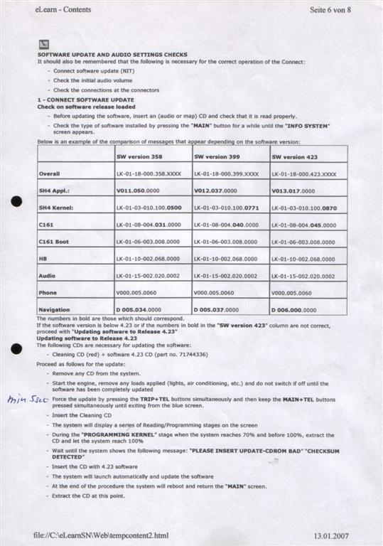

Re: Neue Elektronik im Thesis??
hallo
drücke bitte die main taste etwas länger.
dann leuchtet dein software innenleben auf.
software 4.23 ist die überarbeitete version.
von einer neueren software ist mir nichts bekannt.
Hallo Mikele,
die SW-Version hat nix mit dem Elektronikupdate zu tun. Mein "alter" Thesis (04.2003) hat auch die Version 4.23 installiert; das ist wohl auch eher die SW-Version vom Connect als von den vielen Steuergeräten, die Ende 2003 ein Update erfuhren..
Gruss....Starbiker
