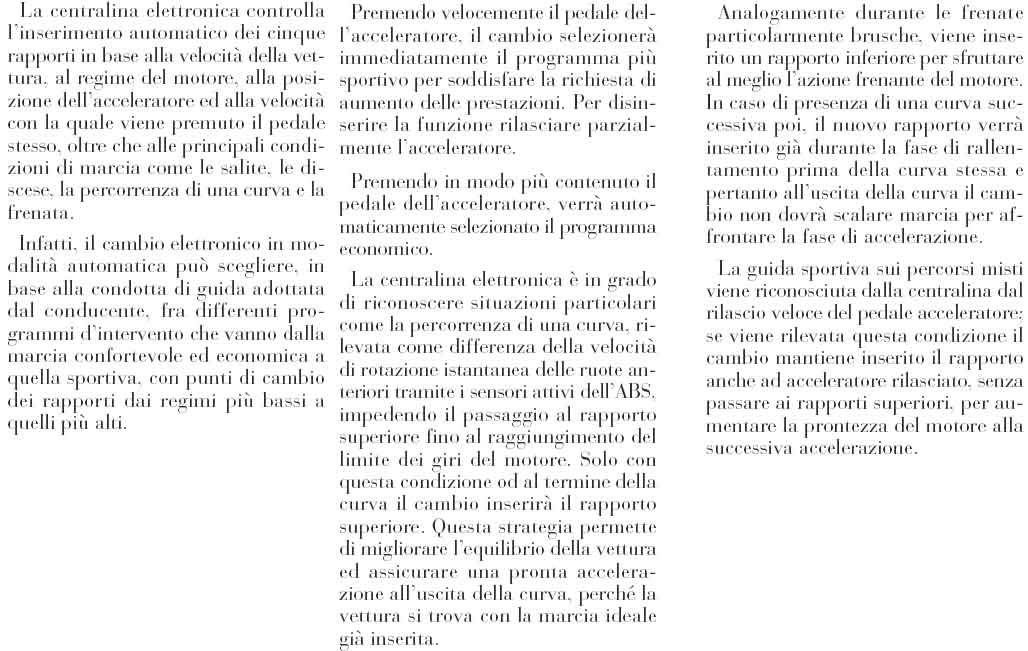

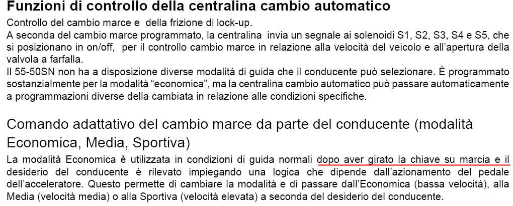

Cosa significa "chiave su marcia" ?
Ma vi eravate accorti di questo comportamento del cambio automatico ? Io sinceramente..........NO !
Ma adesso forse capisco un pò la logica ......... !

Re: problemi cambio automatico
Questo avvalora la tesi che il cambio in sè non ha difetti, è il software di gestione che non funziona.Provate a farvi fare un reset del software con l'examiner, vedrete che per i primi km il cambio è perfetto,almeno il mio è cosi
