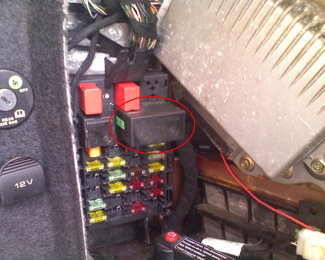

auch meine Bremssättel machten einige Probleme, so dass ich mich für einen Tausch entschied. (Die Sättel von TRW habe ich im Netz bestellt.)
Dummerweise war die berühmte gelbe Lampe nach dem Einbau der Sättel und dem Löschen des Fehlerspeichers immer noch an. Als Ursache wurde ein Fehler in der Stromversorgung angezeigt. Lösungsvorschläge waren: Zusatzbatterie oder Kabelbruch oder Steuergerät. War aber alles nicht der Fall...
Die Lösung war ein defektes Relais (siehe Foto). Durch einen Wassereinbruch im Kofferraum wurde es leider zerstört. Vorn außen war nichts zu sehen, aber innen war alles hin. Die Werkstatt ist erst an Hand des Schaltplans darauf gekommen, dass es überhaupt zum EPB-System gehört. Kostenpunkt: 180€ brutto für das Relais. Das kleine rote Relais darüber war auch hin.
Viele Grüße
Andreas

Hallo Andreas,
wo kam denn das Wasser in den Kofferraum rein?
Gruß matthias

Hallo Matthias,
das Wasser ist durch den undichten Kennzeichenrahmen in den Kofferraum gekommen. Dann sammelt es sich in der Heckklappe und läuft beim Öffnen auch in der Plastikverkleidung der Scharniere in die beiden Seitenteile.
Daher ist auch das Steuergerät für die Parksensoren (im Bild oben) schön in eine Folie eingepackt.
Wie man den Kennzeichenrahmen abdichtet ist ja schon des öfteren hier diskutiert worden.
Viele Grüße
Andreas
