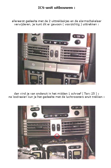

1. gebruik is de zoekfunctie....... scheelt een boel.
2. zover ik weet, zitten (alle) cd spelers Links achter in de kofferbak (bij een SW achter een luikje)
3. zie bijlage's..................... (niet mijn werk.)
4. Kijk is onder je stuurkolom, wedden dat daar een lege zwarte 8 polig ligt?
5. Heb je GEEN cd speler........ ik heb mog een M36 liggen (inc cabel tot 8 polig)
