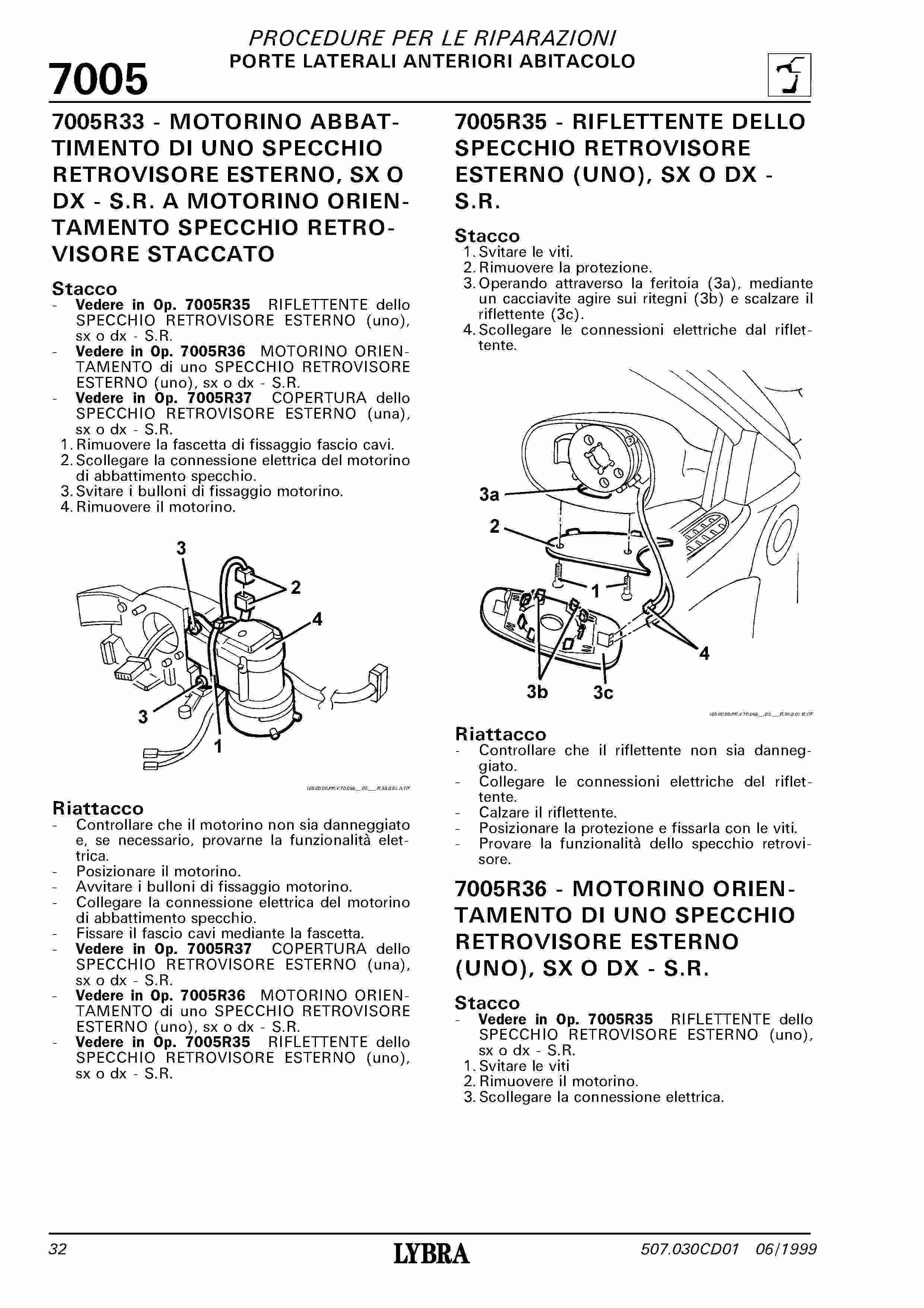

smontaggio retrovisori esterno
per inizio verniciatura grazie

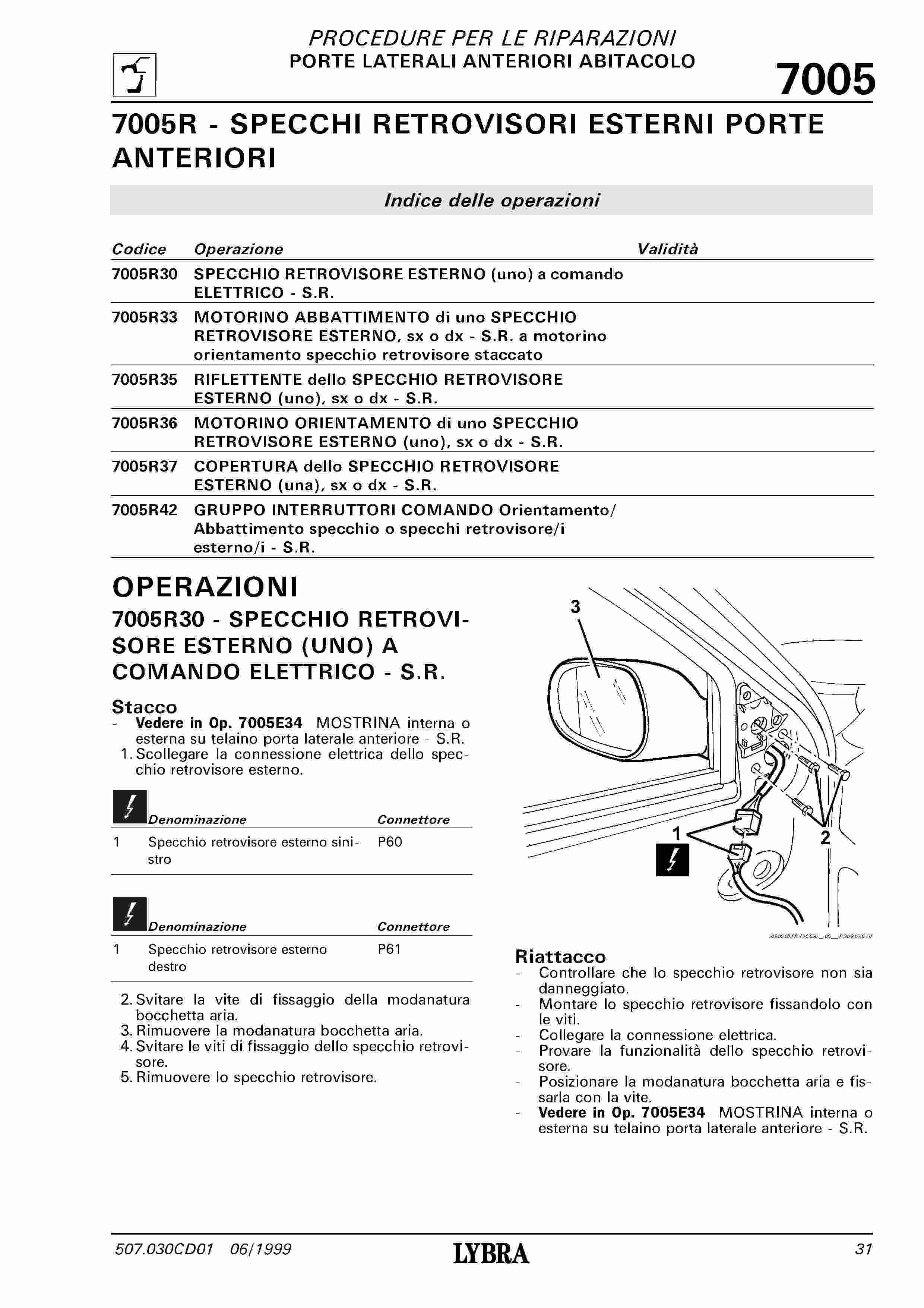

Ciao di allego le pagine del manuale officina.
Se vuoi scaricare l'intero manuale vai nel clublybra sezione guide
Sono due messaggi perché non mi fa allegare più di 2 file per le dimensioni
- pagine da manuale officina_pagina_2.jpg (192.49 KiB) Visto 101 volte
- pagine da manuale officina_pagina_1.jpg (172.36 KiB) Visto 101 volte

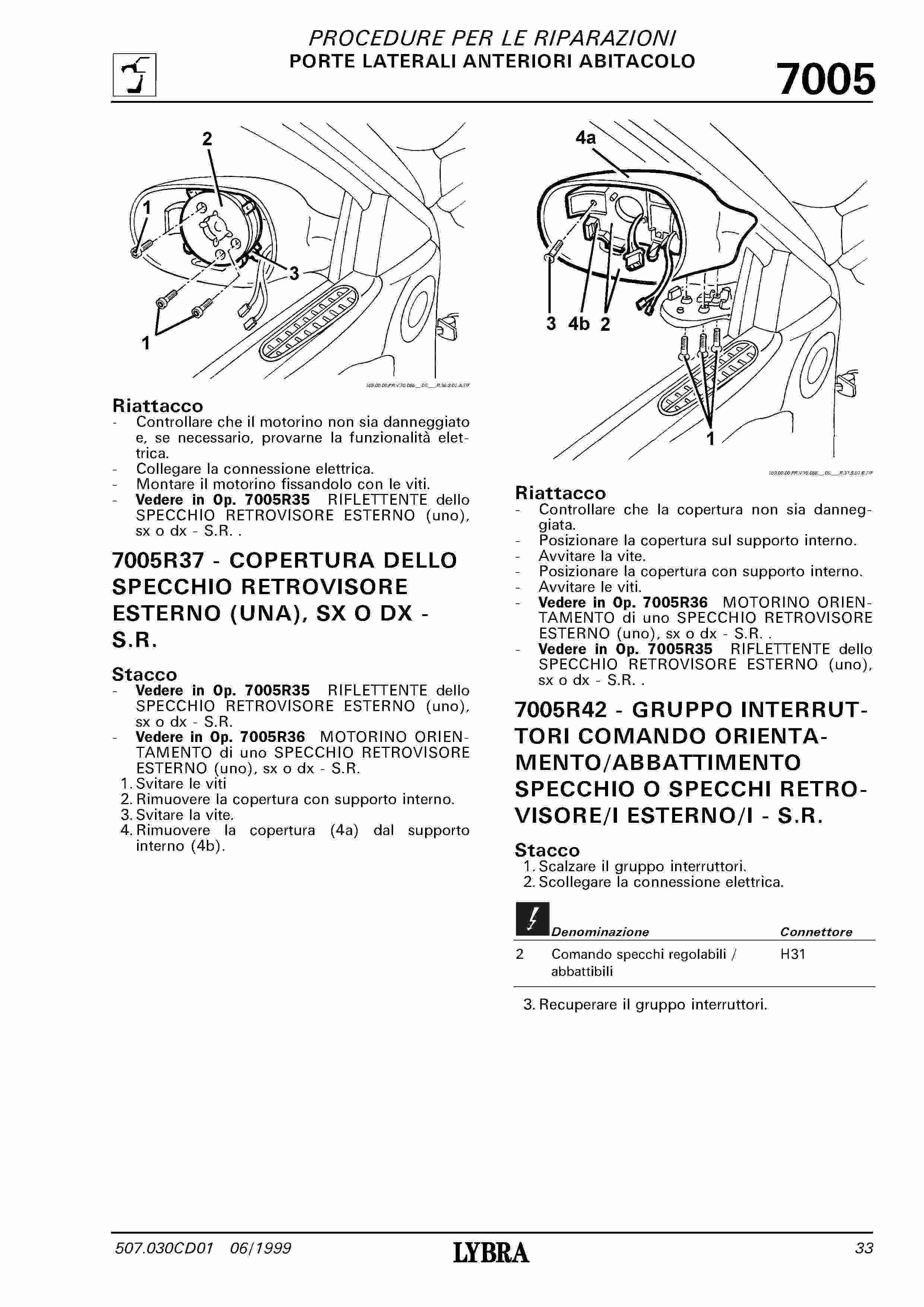

Seconda parte messaggio.
Spero ti siano sufficienti per smontarlo
- pagine da manuale officina_pagina_3.jpg (166.26 KiB) Visto 101 volte
