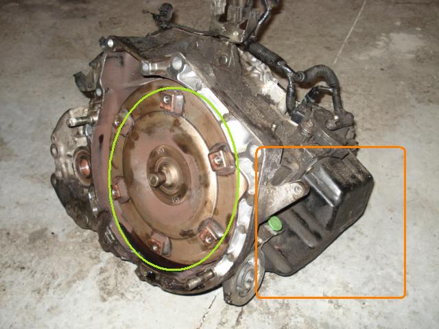

Re: Ergebnis Automatikgetriebe II
Typisch wenn der Motor kalt ist hat man den Fehler nicht. Bei warmen Wetter tritt der Fehler schnell auf.
Der Ventilblock sitzt außen am Getriebe und ist deswegen einfach zu tauschen (vorraussichtlich 2 Stunden Arbeid). Auf dem Bild als Anlage siehst den Ventilblock schwarz im orangen Karree.
Kosten sowie gesagt 800 Euro für den neuen Ventilblock. Reparatur habe ich bei einem Getriebespezialist machen lassen da der Grund für die Reparatur das Schwungrad war und das Getriebe ausgebaut werden muss. Für deinen Fall empfehle ich dir die Reparatur von einem Lancia-Werkstatt zu machen da die sich mit der Thesis besser auskennen.
Rino
Rino
