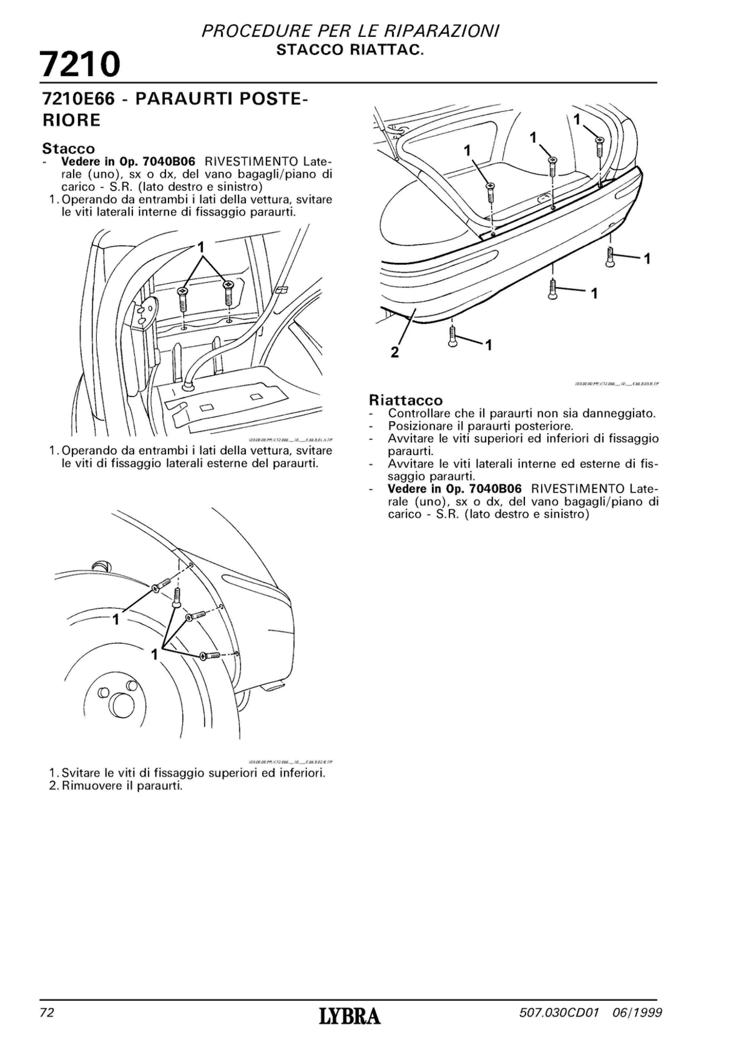

Ciao, mi sembra ci siano 11 (o 12) viti Torx da smontare:
2 (1 per lato) sotto i passaruota delle ruote posteriori (sotto il rivestimento - fissato da 4 viti autofilettanti -2 per lato),
3 vicino alla serratura del bagagliaio (si vedono),
2 (o 3) sotto il paraurti,
4 (2 per lato) all'interno del bagagliaio, vicino ai passaruota (bisogna togliere il rivestimento del bagagliaio).
Franco.
Franco.

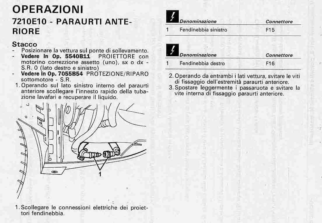

nicolaii Scritto:
> Mi pento della mia scarcastica risposta e ti
> allego i documenti allo scopo. N.
Pentiti pentiti pentiti
>:D:D:D:D:D:D<

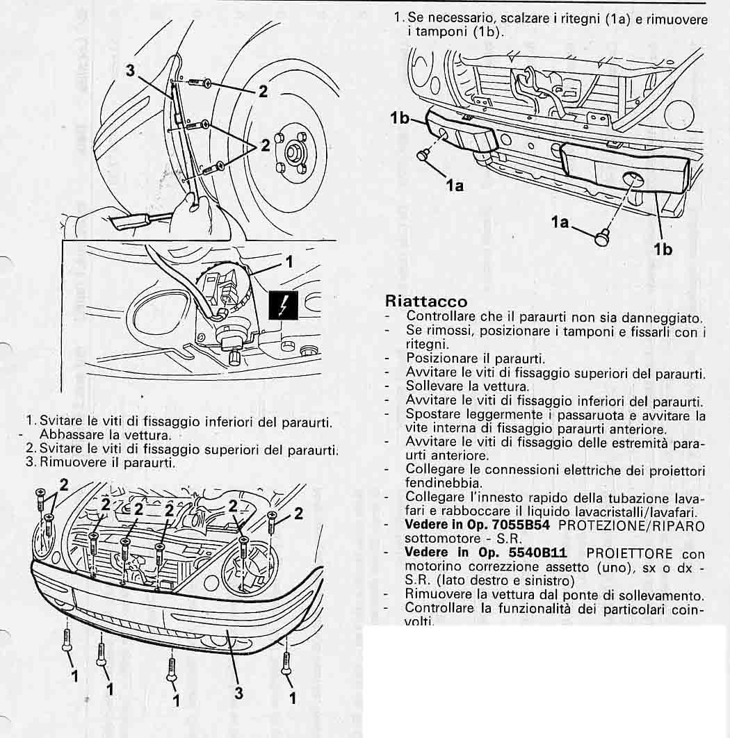

Però almeno mandagli la guida giusta. Deve smontare il paraurti posteriore non l'anteriore.
(:P)(:P)(:P)(:P)(:P)(:P)(:P)(:P)(:P)
>:D:D:D:D:D:D<

Visto che nicolai non si è pentito a sufficienza (:P)
Allego la pagina del manuale officina.
- paraurti.jpg (196.24 KiB) Visto 416 volte
