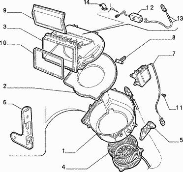

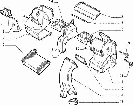

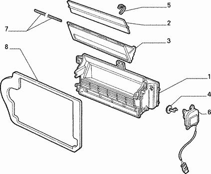

es sind zwei kleinere bosch motoren,einer an der spritzwand und einer innen,so teuer sind sie auchnicht,gebraucht ca 30-40 euro

Re: Klima kalt warm
i bild sollte das nr 16 sein,zweites bilod nr 6
und drittes bild ist er auch abgebildet aber würde ich ausschlissen sonst würdest dunur im fussraum luft bekommen

Re: Klima kalt warm
ja, danke soweit
...nur wo befinden sich die Dinger von Bild 1 und 2?
Bild 3 wäre mir klar, dass man da von vorne ran muss und die ganzen Abauteile nach dem Pollenfilter weg müssen.
Bei Bild 1 und 2 wird das wohl im Innenraum sein.

Re: Klima kalt warm
Hallo, also bei Bild 3 (Stellmotor für Umluftklappe) muß kein Pollenfilter demontiert werden. Der Stellmotor befindet sich direkt am Lüftergehäuse.
Bild 2: Mischluftklappe sitzt hinter dem Verdampfer (Motorraumseitig) -> Pollenfilter demontieren.
Bild 1: Verteilungsklappe (Innenraum)
