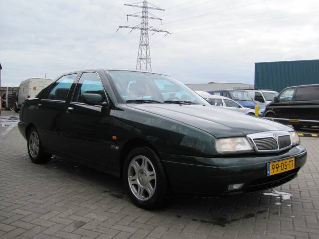

Ik heb sinds vandaag een mooie Kappa met hetzelfde euvel met alleen de achterlichten en mistlampen achter,zal dit weekend alles even loshalen en controleren op corrosie. Bedankt voor de melding HJ2.Ik hoop dat het de oplossing is;)
- 2498177-2-2-2.jpg (31.82 KiB) Viewed 492 times
Re: foutmelding verlichting op ICS
De foutmelding is verdwenen na het schoonmaken,heb nu jammergenoeg nog kortsluiting in de mistachterlichten:X
