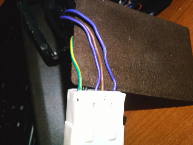

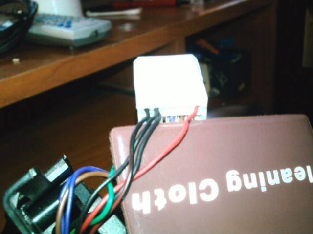

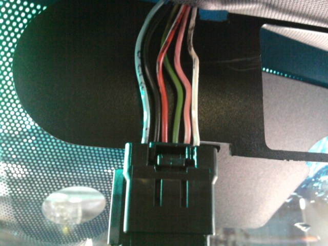

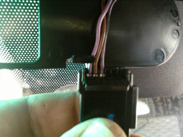

ciao,o comprato da linux il spechio con sensore pioggia solo che le spine non sono uguali e non li poso colegare,il aiuto che lo chiedo io e come devo colegare fili , fili per sensore pioggia li conosco il resto non loso colegarli,grazie mille in anticipo per aiuto.un saluto a tuti.

Edy , ho provato a guardare gli schemi , e questo è quel che ho trovato ;
Allo specchio dovrebbero arrivare 8 fili con questi colori :
1 - Azzurro - Alimentazione telepass e specchio fotocromatico
2 - Nero - Massa
3 - Rosso - Led rosso check
4 - Verde con rigo giallo - Led verde check
5 - Bianco con rigo blu - Segnale dalla retromarcia per inibizione fotocromia
6 - Viola - Positivo alimentazione sensore pioggia
7 - Marrone - Segnale sensore pioggia
8 - Viola con rigo nero - Negativo alimentazione sensore pioggia
Purtroppo non vedo corrispondenze precise con le tue foto....
Aspettiamo indicazioni da qualcuno pi esperto.

grazie elettrico,lo gia colegata mi sono rimasti 2 fili bianco con riga blu euno roso,funziona tuto meno il telepass che non ce lo.grazie per il tuo aiuto.ciao
