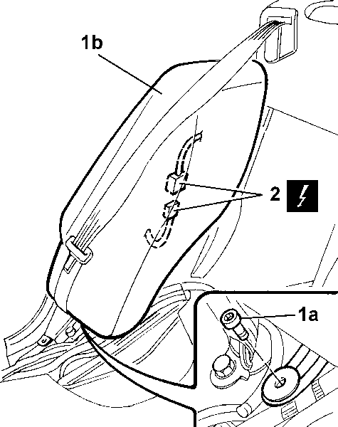

Come da titolo,qualcuno sa dirmi come si smonta il sedile posteriore?

Guarda i disegni, attenzione perchè nei fianchetti ci sono gli airbag se devi staccare anche il fianchetto (1) posizionare la chiave di accensione in posizionare STOP; (2) scollegare e isolare i cavi batteria; (3) attendere 10 minuti prima di procedere
fianchetto posteriore.gif (11.13 KiB) Visto 368 volte
