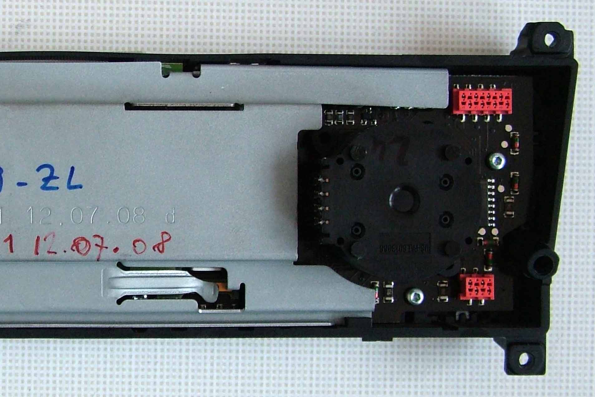

Omdat mijn Connect in revisie is, is ook het klimaatbedieningspaneel verwijderd. Wat daaraan opviel, was dat deze was voorzien van een kleine ventilator, op de print gesoldeerd. Als ik het US-pat nummer op internet zoek vind ik: 'Mini-fan unit especially for use as a fun printed circuit boards'.
Geen idee wat een 'fun printed circuit... ' is en ook niet waarvoor de fan dient.
Aan de voorkant is de opening te zien boven de knop 'MONO'. Aan de rechter kant boven de knop 'REAR' zit een dergelijke opening, echter daarachter lijkt alleen de printplaat zichtbaar.
De opening van de fan bleek geheel vol stof te zitten, die er gemakkelijk uit te blazen is.
Weet iemand waarvoor dit dient? Koeling??? lucht uit de cabine geforceerd over een temperatuurvoeler leiden, zodat de temperatuurschommelingen sneller gevoeld worden? Ik weet daarom ook niet of het stofvrijmaken nog iets oplevert...

Bij de Lybra zit er een temperatuurvoeler boven het aircopaneel. Bij de Thesis zal een soortgelijke voorziening ook aanwezig zijn verwacht ik
. Het is erg aannemelijk dat de fan inderdaad bedoeld is om geforceerd een luchtstroom het dashboard in te krijgen.

Bij de Kappa zit deze bij het stuurkolom. Door een ventilator te gebruiken krijg je een constante luchtstroom zodat er een betrouwbare temperatuur meting kan worden gedaan. Je zou eigenlijk bij een Thesis 2 ventilatoren verwachten omdat het dual zone is.

Dat dacht ik ook, maar aan achter het rechter roostertje in het paneel zit geen fan...
Ik had niet gedacht dat het reinigen van die fan een zoveel betere temperatuurregeling zou opleveren... de moeite dus om het even schoon te blazen.
